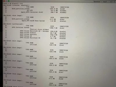

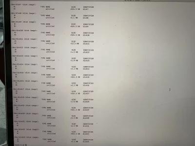

Voyons l'état de ton disque dur (espace occupé, libre, identifieur du disque, ...) pour voir ce qu'il est possible de faire à l'aide de cette commande : diskutil list
J’ai tenté d’utiliser l’outil d’aide en ligne pour copier le résultat de la commande via les balises code mais il me met « error composing block page ». Donc voici du coup des photos du résultat. Désolée

Ok, donc on va essayer de formater via le terminal.
Passe cette commande : diskutil eraseDisk jhfs+ "Macintosh HD" gpt disk0 qui va formater ton SSD interne au format MacOS étendu journalisé (si tout se passe bien).
