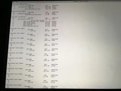

Peux-tu me montrer de nouveau ce que te donne la commande diskutil list ?
FalloutXtreme
15 Septembre 2014
268
22
29
Ok donc tu vas taper ces commandes dans l'ordre :
  • diskutil ap deleteContainer disk2 "Macintosh HD"
  • diskutil ap deleteContainer disk2 "Macintosh HD - Données"
Ca devrait supprimer le conteneur apfs de ces deux partitions.
Une fois ces commandes passées (et si tu n'as pas eu d'erreurs), poste moi de nouveau le retour de la commande diskutil list.
