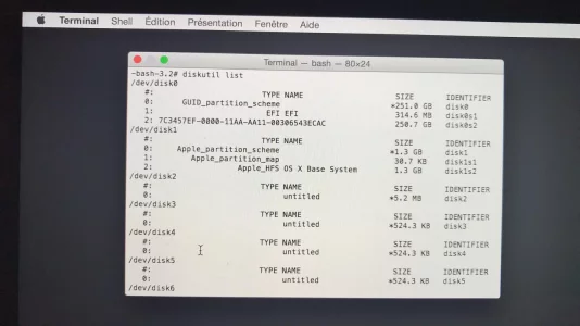

Je rencontre depuis plusieurs semaines quelques problèmes avec mon macbook. En effet, il fait l'objet de plusieurs redémarrage pendant une simple utilisation, l'écran est souvent "crypté" lors d'un redémarrage, je dois alors l'éteindre etc... et une fois il a arrêté de redémarrer. J'ai dû alors faire appel aux services Apple puis l'emmener dans un centre de service agrée d'Apple. On m'a tout d'abord expliqué que le problème n'était pas matériel (le macbook contient bien que des pièces certifiées Apple) et que c'était tout simplement "logiciel" donc on l'a reformaté. On m'appelle pour dire que tout est ok. Puis au final, non. Pendant la réinstallation, le macbook aurait encore une fois planté. Selon eux, le problème viendrait de la carte mère mais la réparation coûte beaucoup trop chère pour moi. Ainsi, j'essaie de réinstaller moi-même en suivant les conseils de @macomaniac
Actuellement, je suis entrain de poursuivre ses tuto sauf que je retrouve pas du tout les mêmes codes que ceux indiqués dans les autres forums...

Bonsoir alicet
Si tu quittes le Terminal > et simule un lancement de l'option : "Ré-installer macOS" (ou OS X) sans t'engager dans l'installation -->
  • quel OS t'est proposé à la ré-installation ?
  • le fait d'avoir un UUID en identification de la partition principale du disque > m'évoque un format apfs qui ne serait pas reconnu > parce que tu aurais démarré par internet sur un OS de secours en RAM solidaire de l'OS d'usine du Mac - donc une variété d'OS X "pré-apfs".

Bonsoir macomaniac,
On me propose l'installation d'OS X Yosemite 10.10
:coucou: alicet
Est-ce que tu as des données à préserver dans le volume de la partition actuellement identifiée par un UUID ?
:coucou: alicet
Bonsoir, je ne sais pas du tout ce que c'est "le volume de la partition actuellement identifiée par un UUID" :(. Mais je n'ai rien à préserver, tout est sur mon cloud/drive
Qu'est-ce que tu veux ré-installer comme OS --> Yosemite 10.10 ? - de là passer à Sierra 10.12 ? - ou d'emblée High Sierra 10.13 ?
Peu importe! Quel est le mieux selon vous ? En fait, je souhaiterai savoir si le problème est dû au logiciel ou de la carte mère. Merci beaucoup
Alors passe la commande :
diskutil eraseVolume jhfs+ "Macintosh HD" disk0s2
  • respecte les espaces ; mets "Macintosh HD" avec des ""
  • la commande reformate la grande partition de 250 Go en Apple_HFS+ et monte un volume vide intitulé Macintosh HD
La commande passée > quitte le Terminal > lance l'option : "Ré-installer OS X" > en prenant le volume Macintosh HD comme destination. Tu vas avoir Yosemite qui se ré-installera. Ensuite > il te sera possible de faire une mise-à-niveau à un OS ultérieur.
