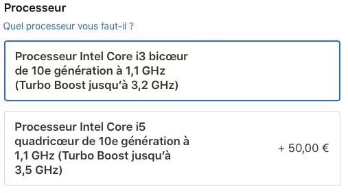

Je veux bien savoir où on peut passer d'un i3 à un i5 pour 50€ sur une machine Apple ? Ça va intéresser beaucoup de monde ! :D

Oh, c'est magnifique !
Apple se démocratise et fait un geste en direction du prolétariat...
Donc, du coup, j'imagine que personne ne prend le i3...
Dommage que ce ne soit pas le même prix pour les MBP...

Mais il me semble avoir lu que l'option i5 ne servait pas à grand chose car la machine chauffait plus vite, donc déclenchait ses ventilateurs plus vite et réduisait plus vite la fréquence d'horloge du processeur.
Faudrait que je retrouve sur quel site j'ai lu ça…
