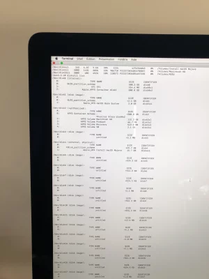

pardon, j’étais en déplacement.
Voilà le tableau:
    579,2 KB · Affichages: 170
    482,7 KB · Affichages: 171

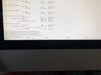

Apparemment l'utilitaire du n'est pas présent dans Macintosh HD (où il fallait aller le chercher).
- passe la commande :​
ls /Vol*/KESU
  • qui liste les objets de 1er rang de KESU
ls /Vol*/KESU

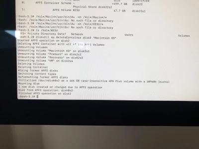

    849,1 KB · Affichages: 164
    464,3 KB · Affichages: 188
Il n'y a que le répertoire Users (Utilisateurs) de notable. Les autres dossiers-Système importants (Applications > Library > System > private > usr) ont disparu. Le volume source est très endommagé pour donner ce résultat.

Passe la commande :
diskutil ap deleteContainer disk2 "Macintosh HD"
  • ("Macintosh HD" avec les "") la commande supprime l'apfs et reformate un volume Macintosh HD classique
Passe la commande :
ça a l’air d’avoir fonctionné:
    1,1 Mo · Affichages: 171
