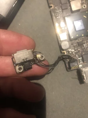

Ha merci pour tout.
Cette petite carte a elle aussi était remplacé précédemment .
Bonne soirée
Ah ? Dommage c'est bien la seule chose qui me venait à l'esprit.
La carte DC-In comme indiqué par baron et Locke
Tu n'en avais pas parlé, changée quand et pourquoi ? Tu parles d'une batterie neuve, achetée où ? Hormis vérifier de nouveau que tous les connecteurs/nappes sont bien en place, si la carte DC est neuve ainsi que la batterie, il ne reste plus qu'un problème avec la carte mère et tu ne pourras rien faire.
