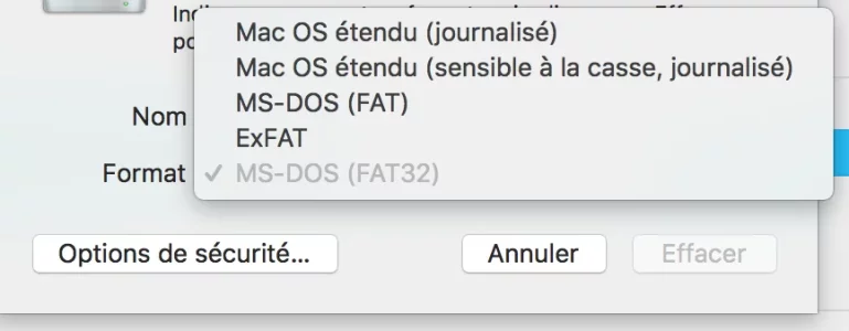

Dans Utilitaire de disque, après avoir choisi mon disque :

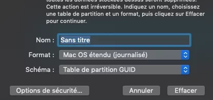

et si je clique sur Format :
Je suis actuellement sous Mojave, et toi sous quel OS es tu ?

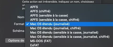

Je pense que c'est lié à l'OS car je suis sous High Sierra et ne dispose que de ces options. J'ai l'impression que Mac Os journalisé serait un bon compromis face à ce choix limité ?
Mac Os journalisé ne me permet pas d'installer Mojave, le fichier d'installation m'impose d'avoir un disque avec un schéma de table de partition GUID, ce que je ne parviens pas à faire avec celui-ci. Auriez-vous des indications sur ce sujet ?
Dernièrement, mon mac a continué a avoir du mal à démarrer, j'ai dû m'y reprendre plusieurs fois pour parvenir à ce qu'il y ait vraiment un démarrage (au moins des ventilateurs), et pas juste l'allumage (si cela peut aider au diagnostic).
Merci !
[…] le fichier d'installation m'impose d'avoir un disque avec un schéma de table de partition GUID, ce que je ne parviens pas à faire avec celui-ci. Auriez-vous des indications sur ce sujet ?
Dans l'Utilitaire de disques, tu dois sélectionner le disque entier et non le volume qui est dessus.
Il faut peut-être demander d'abord à « Afficher tous les appareils » (je ne sais plus dans quel menu…)
J'allais me lancer dans l'installation de Mojave sur mon DDE externe, mais je me demandais quel format de disque privilégier lors du formatage ?

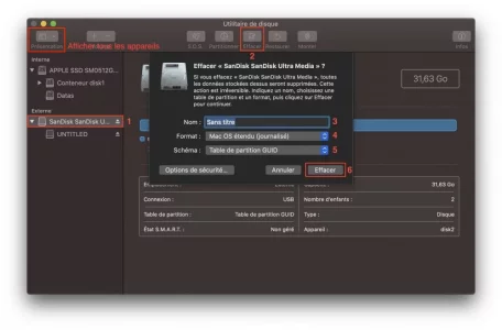

Bien sûr que si, mais il faut faire le formatage correctement ce qui ne doit pas être le cas. Tu suis cette séquence...
1) tu sélectionnes la racine du disque dur et non pas ce qui est en dessous
2) un clic sur Effacer affichera les options suivantes
3) tu donnes un nom explicite comme Macintosh HDE (le E pour externe)
4) tu sélectionnes Mac OS étendu (journalisé) ou APFS
5) tu sélectionnes impérativement Table de partition GUID
6) un clic sur Effacer et tu patientes, ça ne durera pas longtemps
Maintenant ton disque dur est correctement formaté et tu peux procéder à l'installation.

Bonjour, j'avais bien connaissance de la démarche de formatage, ce n'était effectivement qu'un problème d'affichage, merci de m'avoir indiqué ce menu qui a tout changé (j'ai pu faire un formatage APFS avec table de partition GUID).
L'installation est en cours, je vous tiens informés des évolutions. Merci !
