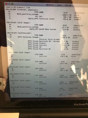

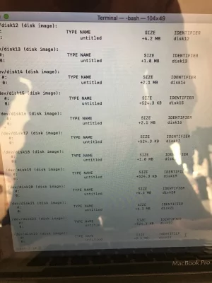

J’ai fais exactement comme tu m’as dit, et j’ai pu accéder à internet mais je n’arrive pas à poster le copier coller désolée, j’ai fais deux photos du tableau j’espère que cela te parlera ...
    1,5 Mo · Affichages: 204
    1,5 Mo · Affichages: 230
Je vois que l'OS installé est Catalina (5 volumes dans le Conteneur). Seulement 9,4 Go d'occupation du volume-Données : Macintosh HD - Données.

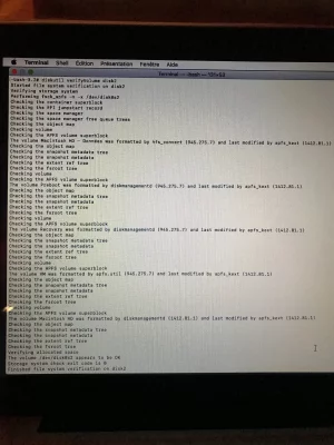

- passe la commande :​
diskutil verifyVolume disk2
  • qui vérifie l'apfs du Conteneur et de ses 5 volumes
Aucune erreur.
- comme le volume-Système monte en lecture seule => il ne doit pas avoir été corrompu. Quelque chose doit clocher dans le volume-Données (échec d'ouverture de session en fin de chargement de l'OS).​

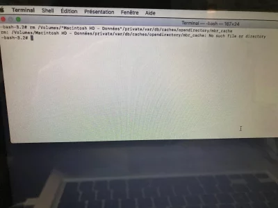

Passe la commande :
rm /Volumes/"Macintosh HD - Données"/private/var/db/caches/opendirectory/mbr_cache
  • étire en largeur la fenêtre du terminal > pour la commodité de saisir la commande sur une seule ligne. "Macintosh HD - Données" avec les "" ; 3 espaces en tout : entre rm et /-- et de part et d'autre du tiret - dans "Macintosh HD - Données"
  • la commande supprime le cache mbr_cache du Service d'Annuaire (qui gère les utilisateurs & les autres) - cache dont la corruption ralentit l'initialisation de l'OS et bloque l'ouverture de session finale
As-tu obtenu un retour ?
Commande bien saisie. Il y a un bogue de la commande rm > qui annonce après-coup le fichier qui vient d'être supprimé par la commande comme "inexistant" => comme s'il s'agissait d'une absence a priori. Ce qui donne l'impression que la commande a échoué > alors qu'elle a réussi.
- tente ta chance : quitte le terminal > va à : menu  > Disque de démarrage > choisis : Macintosh HD > Redémarrer
=> tu n'auras qu'à dire ce qui s'est passé...
La barre charge depuis environ une heure (elle en est à la moitié, je posterai la suite des que j’ai du neuf

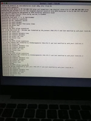

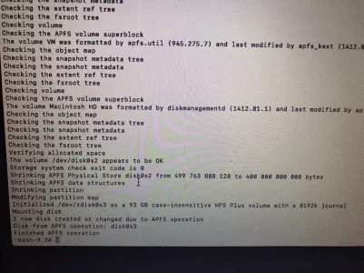

Passe la commande :
diskutil ap resizeContainer disk2 400g jhfs+ Clone 0b
  • (le 0 de 0b = zéro) la commande rétrécit le Conteneur à 400 Go > et crée un volume Clone indépendant de 99 Go en format standard

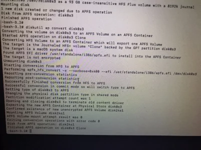

Vraiment désolée pour la qualité d’image je n’arrive pas à poster directement sur le forum depuis l’ordinateur, j’arrive à accéder au site mais j’ai un message d’erreur quand je veux ouvrir notre conversation
    1,4 Mo · Affichages: 166
    410,3 KB · Affichages: 160
L'opération a bien fonctionné. Passe encore la commande :
diskutil ap convert disk0s3
  • la commande convertit Clone à l'apfs
Parfait. Alors hop ! opération clonage.
