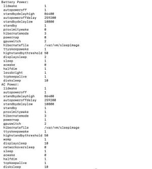

Depuis quelques jours (3 exactement), mon MBP se décharge en veille( au bout de 7 heures), selon les "mac-cons" de l'Appel Store est lie a un problème de logiciel. j'ai un MBP 2017 15'' avec OS Catalina 10.15.6.
Normalement mon mac reste toujours en veille et ça peut rester pendant 7-8 jours dans cet mode, mais plus maintenant et je ne sais plus quoi faire
Merci pour ton aide, je suis desesperé
Voici le paramètres

Bonjour rrodroiguezn
J'avais négligé ton message. Je me rattrape. Analyse du paramétrage sur batterie -->
- sommeil-Système (sleep) : après 1' de délai d'inactivité en session > sommeil-écran (displaysleep) : après 2' > sommeil-disque (disksleep) : après 10'. # Le sommeil-Système induisant automatiquement les 2 autres sommeils => ces derniers n'ont jamais occasion d'intervenir avant le sommeil-Système plus radical > à cause de leurs délais plus longs.
- mode d'hibernation (hibernatemode) : 3. # Au sommeil-Système => le contexte de la RAM est sauvegardé à un fichier sleepimage du disque > puis la RAM est maintenue sous-tension pendant toute la durée du sommeil-Système - ce qui consomme de la batterie rien qu'à alimenter la RAM sous tension.
- hibernation (standby) = 1 (activée) et idem pour le sommeil-profond (autopoweroff). # Ce dernier correspond uniquement à une norme d'économie d'énergie européenne redondante de l'hibernation. Il faut choisir une option ou l'autre > pas l'une et l'autre.
- virage à l'hibernation (standby) après 86400" = 24H de sommeil-Système si la batterie a une charge de + 50% au départ > après 10800" = 3H de sommeil-Système en cas de charge de batterie de - 50% au départ. # Ces valeurs sont démesurées > surtout la valeur pour + 50% de batterie qui va intervenir dans la plupart des cas et déterminer que le Mac ne quitte jamais le sommeil-Système pour l'hibernation avant 24H. C'est-à-dire jamais en usage quotidien. Pendant le sommeil-Système maintenu => la RAM sous tension va donc épuiser la batterie.
- virage au sommeil-profond (autopoweroff) après 259200" = 72H de sommeil-système. # Une valeur surréaliste qui fait que le Mac ne virera jamais au sommeil-profond.
Si tu as suivi mon analyse => tu auras compris qu'il faut absolument éviter de maintenir la RAM sous tension pendant le sommeil-Système > et qu'il faut raccourcir au maximum la durée du sommeil-Système pour induire un virage rapide à l'hibernation qui est l'état de plus faible consommation de batterie.
Je te propose pour cela de passer la commande expérimentale suivante (copier-coller) -->
sudo pmset -b displaysleep 3 disksleep 4 sleep 5 hibernatemode 25 autopoweroff 0 standbydelayhigh 300 standbydelaylow 300
  • à validation > une demande de password s'affiche (commande sudo) => tape ton mot-de-passe de session admin en aveugle - aucun caractère ne se montrant à la frappe - et revalide
  • la commande modifie ainsi le paramétrage d'économie d'énergie sur batterie (seul) : sommeil-écran = 3' (de délai d'inactivité en session) > sommeil-disque = 4' > sommeil-système = 5' > mode d'hibernation = 25 (au virage du Mac au sommeil-Système > sauvegarde de la RAM à la sleepimage puis désactivation de la RAM => qui fait que le sommeil-Système s'effectuera sans consommation de batterie par la RAM sous tension. Le réveil du Mac impliquera en préalable un rechargement du contexte de la RAM à partir du fichier de sauvegarde sleepimage => d'où un petit délai de réveil) > sommeil profond = désactivé > hibernation = 300" = 5' de délai de sommeil-Système (que la batterie soit à +50% ou à -50% de sa charge au départ).
Une fois la commande passée > redémarre une fois pour que le nouveau paramétrage soit pris en charge par le kernel (le moteur du système démarré). Fais le test pendant une nuit (Mac sur batterie, charge de batterie à 100% au moment de la mise-en-sommeil-système (forcée par rabat du couvercle ou automatique après 5' d'inactivité en session couvercle maintenu levé). Tu n'auras qu'à dire si tu te trouves mieux de ces réglages.

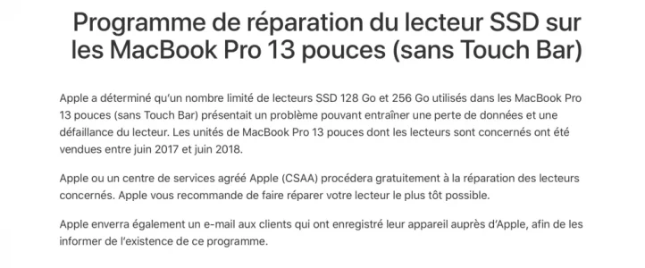

Le souci n’est pas Catalina ou un problème de configuration de l’hibernation. Le problème est vraisemblablement lié au changement de SSD.
Est-ce un SSD Apple ou une autre marque ?
Si c’est une autre marque, ne cherche pas plus loin, le mode hibernation n’est correctement supporté que par Apple.
C’est ce qui a fait que je n’ai jamais changé le SSD de mon ex MacBook Pro 15”.

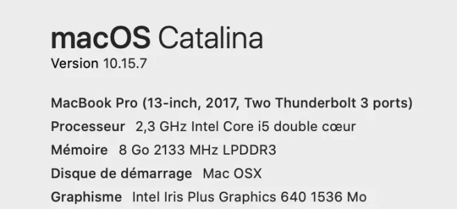

Bonjour à tous, Bonjour Macomaniac, voilà mon petit souci.
Heureux propriétaire d'un MacBook Pro 2017 je constate que depuis quelques temps il se décharge en mode veille. Je suis donc obligé de le charger tous les jours.
J'étais sur Mojave jusqu'à une semaine mais suite à un défaut d'écran, apple me l'a changé, et a fait une mise à jour de mon ssd afin de vérifier s'il était atteint du bug ssd sur les MacBook. Malgré avoir bien signalé que je voulais qu'on me réinstalle Mojave, le technicien apple a installé Catalina 10.15.7. J'aurai pu repasser sur Mojave par une clean Install mais la tentation d'essayer Catalina était plus forte.
Je suis donc parti sur Catalina :vomit:, tout réinstallé, applications, programmes boot camp etc...
Je pense donc que le problème vient de là. Il vient de Catalina et de l'installation faite par le technicien.
J'ai lu plusieurs posts mais j'ai peur de me lancer dans une manipulation hasardeuse.
J'aimerai si possible que Macomaniac ou un autre m'aide pour la bonne commande terminal à passer. J'ai taper la commande pmset -g custom mais maintenant je bloque. J'ai remarqué que ttysleepawake est positionné à 1, ce qui ne sert à rien d'après ce que j'ai lu.
A l'aide les amis quelle est la commande à passer. Si mon problème ne se résout pas alors je serai obligé de l'éteindre complètement à chaque fois.
Merci encore. Je vous laisse toutes les pièces jointes utilisables.
