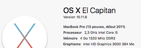

Catalina ? Sur un MBP 2011 ?
En es tu sûr ?
Peux tu préciser ton modèle de MBP (copie d'écran du menu pomme / A propos de ce Mac)

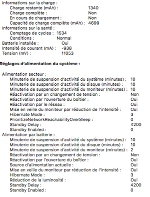

As tu regardé l'état de ta batterie dans Information système / Matériel / Alimentation ?Je voulais écrire El Capitan déso
Dans ta copie écran...Merci pour ta réponse voilà les captures d'écran demandées.
Or, officiellement... https://support.apple.com/fr-fr/HT201585 ...ta batterie est très loin des 1000 cycles ! Tu n'as jamais eu un message dans la barre de menu indiquant qu'il fallait changer la batterie, car elle sacrément fatiguée ?J'ai un macbook pro de 2011. Alors sous le système d'exploitation Lion je n'avais aucun problème mais depuis l'installation de Catalina. Mon ordinateur se décharge énormément en veille. Il s'éteint au bout de 2j environ d'inactivité. Auparavant mon niveau de batterie restait quasiment inchangé après plusieurs jours de veille.
Bizarre, car ta batterie pourrait être HS. Sur un MBP 2011, qui a donc 9 ans, la changer ne me semblerait pas étonnant.L'état de ma batterie s affiche comme normal d'ailleurs
Notre ami est sous OS X El Capitan, regarde la copie écran en réponse #244.Ce n’est pas parce qu’un patch permet d’installer Catalina sur un (très) vieux MacBook que cela fait de lui un MacBook 100% compatible Catalina.

Officiellement le nombre de cycles pour ta batterie est de 1000 cycles... https://support.apple.com/fr-fr/HT201585 ...or avec 1622 cycles, pour moi il n'y a rien d'étonnant à cette décharge intempestive, car les éléments de la batterie ont bien vieillis et ne tiennent plus la charge dans le temps. Les chiffres sont une chose, mais le bon état des composants de la batterie une autre.Merci macomaniac pour ta réponse, penses tu qu'il pourrait y avoir un interrêt à essayer d'activer le mode Autopoweroff à la place de Standby ?
Dans ce cas là batterie ne devrait elle pas aussi se décharger quand le portable est éteint ? Ou le fait de rester en veille favorise t il ce déchargement ?Officiellement le nombre de cycles pour ta batterie est de 1000 cycles... https://support.apple.com/fr-fr/HT201585 ...or avec 1622 cycles, pour moi il n'y a rien d'étonnant à cette décharge intempestive, car les éléments de la batterie ont bien vieillis et ne tiennent plus la charge dans le temps. Les chiffres sont une chose, mais le bon état des composants de la batterie une autre.
