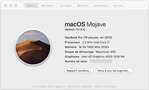

J'ai le même type de problème sur mon macbook pro 15 mid-2012.

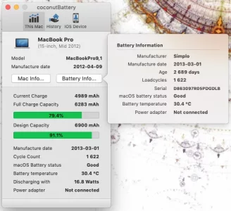

La batterie a déjà de nombreux cycles au compteur mais tient particulièrement bien la charge (plus de 5h en utilisation standard).
j'ai essayé les commandes ci-dessus, ainsi que d'activer l'autopoweroff, mais rien n'y fait, je perds quasi 1% de batterie par heure de veille...
Voici les informations sur mon système, peut être que quelqu'un pourra m'indiquer une solution ?
merci d'avance.
pour commencer, les informations sur mon mac et sa batterie :

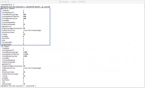

Et voilà la commande que j'ai utilisée :
laurent$ sudo pmset -b sleep 10 disksleep 5 hibernatemode 25 autopoweroff 0 standbydelaylow 300 standbydelayhigh 300 tcpkeepalive 1
Voici ce que me renvoie la commande : pmset -g custom :

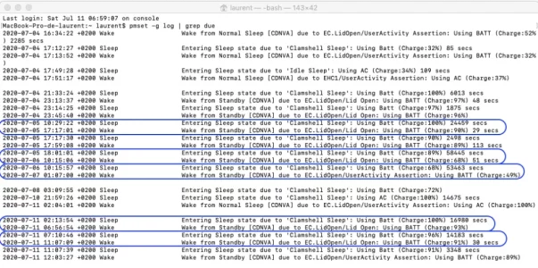

et voici le contenu de mes logs :
Bonjour llaber
Ton paramétrage d'économioe d'énergie sur batterie devrait te permettre de garder la charge de batterie pendant le sommeil du Mac.
- mais les logs montrent des "semi-réveils" périodiques du kernel de 30" à 50" pendant ce sommeil > dûs à une assertion : "EC.Lid Open/Lid Open" que je n'interprète pas (sauf qu'elle concerne l'ouverture du couvercle du Mac). Ce sont ces "semi-réveils" qui consomment de la batterie.​
Je te propose le test suivant pour la nuit prochaine : ne rabats pas le couvercle du Mac sur le clavier pour forcer la mise-en-sommeil > mais garde-le ouvert comme pour ton utilisation diurne > et laisse le Mac passer tout seul à l'état de sommeil puis d'hibernation. Tu n'auras qu'à dire si la charge de la batterie s'est alors conservée au matin. Poste encore les logs.

Merci Macomaniac pour ta réponse, j'aurai du préciser que chaque cycle sleep/wake correspond a un "vrai" réveil, pour lequel j'ai ouvert le capot pour constater que la batterie s'était déchargée, avant de le refermer pour le remettre en veille.
En fait, la décharge a bien lieu pendant le moment où le max est en veille, ce que je ne m'explique pas...
J'ai vu sur la doc Apple que la fonction standby était bien compatible avec les mbp de mi-2012 et qu'elle ne s'activait pas si un périphérique USB ou carte sd sont insérés, ce qui n'est pas le cas.
J'ai aussi tenté de mettre autopoweroff à 1 avec un délais de 600,mais je me rends compte que ça n'a pas de sens si je laisse le standbydelay à 300... Penses tu que l'autopoweroff pourrait être une solution à mon souci ?

bon, je n'ai pas résisté a la tentation, et j'ai "reveillé" mon mac ce soir pour voir où en était la charge batterie, tout ca pour constater qu'il ne s'était pas mis en veille sans fermer l'écran : le moniteur s'était éteint, mais en touchant sur la barre espace pour démarrer, il s'est relancé instantanément...
Entre 15h30 et 22h45 je suis donc passé de 100% à 34% de batterie :eek: !
Avant de le laisser s'endormir, j'avais pourtant quitté l'appli "adrenaline" qui le maintient éveillé quand s'est nécessaire...
un moyen de voir quelle appli a pu empêcher ma machine de se mettre en veille ?
