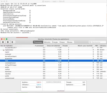

Passe la commande :
pmset -g assertions
  • qui affiche les assertions pouvant s'opposer à la mise-en-sommeil
Note : il est clair qu'un processus empêche ton Mac de passer au sommeil (et par suite du sommeil à l'hibernation) > si tu ne forces pas la mise-en-sommeil par le rabat du couvercle.
j'ai lancé cette commande qui me renvoie un process, et en allant voir à quoi celui ci correspond je suis tombé sur un processur "hidd" dont je n'ai aucune idée de la fonction ou de l'utilité !
edit : apparement hidd est le processus qui gère les claviers/sours, donc rien d'anormal à ce que ca maintienne l'ordinateur éveillé si on tape sur une touche pour lancer une commande !

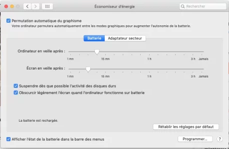

edit 2 : pour info voici les paramètres de ma fenêtre "économiseur d'energie"

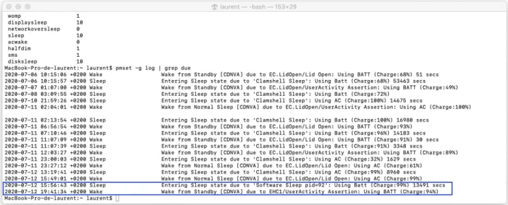

Refais un test de mise-en-sommeil automatique du Mac > puis à son réveil repasse une commande :
pmset -g log | grep due
  • et poste les logs.
Alors, j'ai mis en veille mon système via "menu pomme" >> Suspendre l'activité à 15h56, et l'ai "reveillé" à 19h40 pour constater un passage de 99% à 94% de batterie.
Puis je l'ai laissé tranquille pour voir s'il se mettait à nouveau en veille tout seul, et l'ai retrouvé ce soir vers 1h à moins de 50% de batterie...

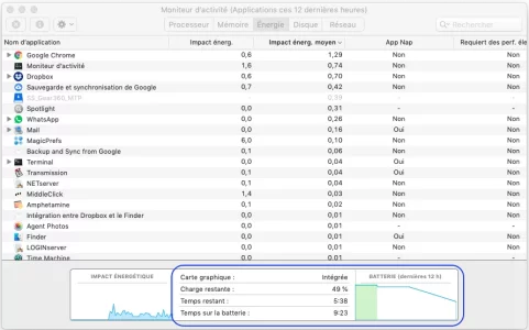

Dans le gestionnaire d'énergie, on distingue bien les deux phases sur le graphique d'utilisation batterie : la mise en veille ou la courbe semble plate, puis la pente douce ou l'écran est éteint, mais le système continue à tourner.
Bien sur, j'ai vérifié que "Amphetamine" n'était pas actif, je vais refaire un test en le supprimant pour être bien sûr.

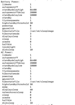

Peux-tu m'aider à configurer mon ordi pour que les conso de mon mac book air (sous Catalina 10.15.6) s'améliorent ?Capture d’écran 2020-07-23 à 13.13.57.png

Tes réglages (alimention sur batterie) donnent ceci (indépendamment du rabat du couvercle qui force la mise en sommeil-Système du Mac) -->
- sommeil-écran après 3' d'inactivité en session > sommeil-Système idem = 3' > sommeil-disque après 10'. Le sommeil-Système primant les autres options > il rend inutile le réglage du sommeil-écran (même temps) et annule celui du sommeil-disque (qui interviendrait toujours après le sommei-Système).​
- le mode d'hibernation 3 fait que : à la mise en sommeil-Système du Mac > le contexte de la RAM est sauvegardé à un fichier du disque > puis la RAM est maintenue sous tension tout le temps du sommeil-Système.​
- le standby (hibernation) et l'autopoweroff (sommeil-profond correspondant à une norme européenne) sont activés simultanément : ce qui est redondant. Le délai de sommeil-Système avant passage au sommeil profond est de 28800" = 8 H (! - beaucoup trop long : la RAM sous tension peut décharger la batterie pendant ces 8H). L'hibernation a un délai de 86400" de sommeil-Système tant que la charge de la batterie dépasse les 50 % = 24H ! (le Mac ne passe jamais en hibernation).​
sudo pmset -b displaysleep 3 disksleep 5 sleep 8 hibernatemode 25 autopoweroff 0 standbydelaylow 300 standbydelayhigh 300
  • à validation > une demande de password s'affiche (commande sudo) => tape ton mot-de-passe de session admin en aveugle - aucun caractère ne montrant à la frappe - et revalide
  • la commande modifie les réglages d'économie df'énergie sur batterie ainsi : sommeil-écran = 3' (d'inactivité en session) > sommeil-disque = 5' > sommeil-Système = 8' > mode d'hibernation = 25 (après sauvegarde de la RAM --> désactivation de la RAM pendant le sommeil-Système. Au réveil du Mac > le contexte de la RAM sera rechargé d'après le fichier de sauvegarde) > sommeil profond = désactivé > hibernation = délai de 300" ou 5' de sommeil-Système.
Redémarre une fois pour que ces réglages soient pris en charge. Tu n'auras qu'à dire si tu vois une amélioration (fais un test la batterie à 100% avant la mise-en-sommeil pendant la nuit).
- note : ces réglages sont modifiables (tout ou partie) par une autre commande.
