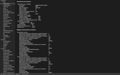

il faut savoir que j'ai téléchargé macs fan control est mon ventilateur été a 0.

Le ventilateur a zéro, c'est normal, si tu ne tire pas sur le processeur, il ne s'active pas, le radiateur dissipe la chaleur tout seul. Pas d'inquiétudes à ce niveau là.
Pour la batterie, elle n'est pas très vielle, c'est un peu bizarre. Fait ce que @Sly54 t'a dis.
La capacité de carte est encore bonne (plus de 6000 mAh) et tu n'as que 500 recharges, donc de ce coté là c'est bon.
Fais voir une réinitialisation du contrôleur de gestion du système (SMC).
Par contre, le ventilateur à zéro, ça c'est curieux…
