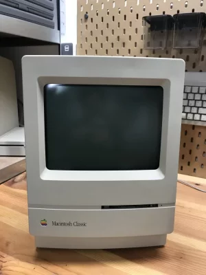

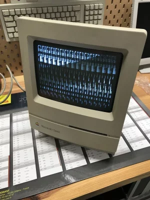

J’ai refait faire la carte analogique du Classic qui avait le damier au démarrage et après le remontage de tout l’ensemble, c’est toujours pareil mais au bout de 3 minutes (montre en main) l’écran de démarrage apparaît.
La carte mère va aussi avoir droit à un changement des condensateurs afin de tout remettre dans l’ordre.
Et je vais tester dessus un ventilateur de la marque Noctua.

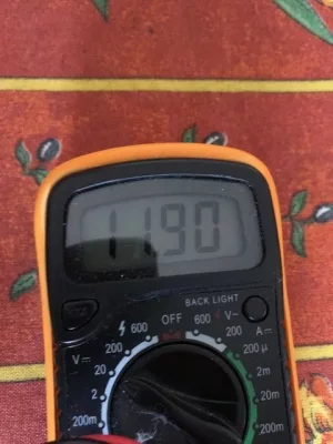

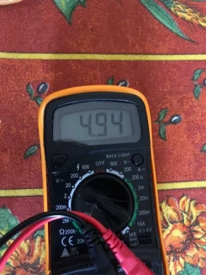

L’optocoupleur et les condensateurs de la carte analogique vient juste d’être changé, il ne reste plus que les condensateurs de la carte mère à faire changer.
À tension nominale identique deux ventilateurs ne fournissent pas forcément la même flux d’air, n’ont pas forcément la même consommation, encore moins la même consommation par CFM.
Si l’optocoupleur a été changé peut-être que le TDA est fatigué lui aussi.
Dans tous les cas sans changer les condensateurs de la carte mère, impossible de vérifier correctement que les rails sont stables et ajustés.
Lord de l’ajustement (une fois que tout edt recappé) il faut ajuster le 12V tout en surveillant le 5V (le 5 découle du 12V).
Il vaut mieux être en légère sous-tension au démarrage, car la tension à chaud est généralement plus élevée (le temps de la stabilisation).
La carte a été testée après recap.
Oui enfin ça n’avance pas à grand chose ces deux photos.
Déjà il faudrait avoir les mesures avec les condensateurs remplacés. Ensuite vérifier certains points de mesures.
Bref je rentre pas dans le détail tant que la carte mère est pas entièrement révisée ça sert à rien.

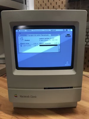

J’ai enfin réussi à faire revivre mon Macintosh Classic, il démarre sans soucis.
Il m’a fallu deux machines pour le refaire, la carte analogique ainsi que la carte mère ont été rénové.
