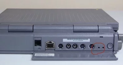

Dans un premier temps essaie un reset avec une pointe à côté du bouton de démarrage du 145b en laissant appuyé 977F8BF2-090D-4E06-90A3-6AA03CB86A51.jpeg

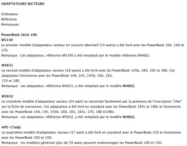

Oh oh. Y'a de la doc à ce sujet? Parce que c'est exactement ce que je fais utiliser un 24W sur un PB150.
La liste des adaptateurs secteur PowerBook série 100 :Chargeur.jpg
Je ne retrouve pas la source... une note de chez Apple je crois... je recherche...

La liste des adaptateurs secteur PowerBook série 100 :Voir la pièce jointe 174217
Ce qui pose problème, dans cette affirmation, c'est que la puissance indiquée pour une alimentation n'est que la puissance maximale qu'elle est capable de délivrer, mais la puissance effective qu'elle délivre n'est, dans cette limite, que la puissance qui lui est demandée. un chargeur de 24 W connecté à un laptop ne demandant que 17W ne délivrera que 17W
J'ai retrouvé la note, elle vient de chez Apple :
Je suis d'accord, c'est pas très clair... il est écrit que pour le 100, le modèle d'origine de 15W peut être remplacé par un M4662 de 22W ! et en bas qu'il ne faut pas plus de 19W pour le 100 (et le 150) !
Comme j'en ai plein (alimentation et PowerBook ;-), j'applique (bêtement ? ;-) la note...
Ceci dit, la plupart des chargeurs sont passés par la case Réparation (condensateurs), même ceux qui semblaient fournir encore du courant, mais pas assez pour démarrer un PowerBook...

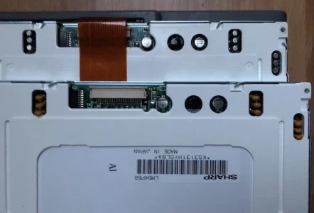

C'est pratiquement toujours le cas avec les écrans FSTN à matrice passive des 100/140/145/145B/160/165...
Il faut changer les petits condos sur la dalle et aussi ceux de la platine de réglage.
Sans ça, au mieux tu arrives à avoir une image à peine visible, sans contraste, ou rien du tout...
Fait sur tous les miens (par bibilit), sur une dizaine dans cet état, tous réparé sauf un qui n'a rien voulu savoir...
En dessus, une dalle (l'arrière) avec ses petits condensateurs d'origine, au dessus une autre avec des nouveaux condos :
Réactions: jab2
