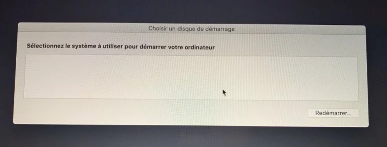

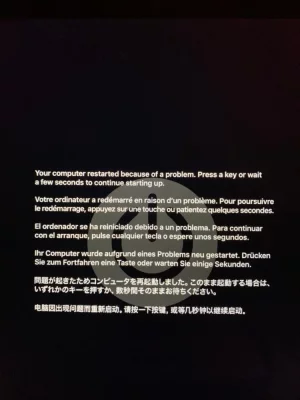

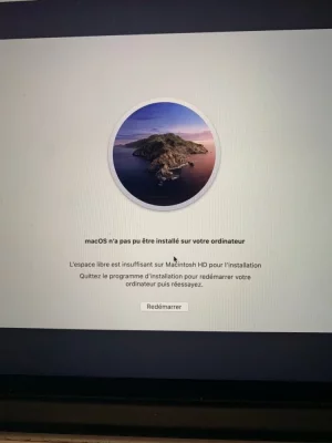

J’ai lancé la mise à jour de mon Mac, mais celle-ci n’a pas pu être installée à cause d’un problème d’espace libre insuffisant.
Le problème maintenant, c’est que je ne peux pas redémarrer mon Mac pour faire de la place. Lorsque je quitte le programme d’installation, rien ne se passe. Lorsque j’essaie de redémarrer, je reviens exactement au même point qui me dit que l’espace est insuffisant pour continuer...
Une solution ?
Merci par avance !

C'est curieux. Tu as formaté ton disque ?
Non du tout !
J’ai essayé de redémarrer en mode sans échec mais ça ne fonctionne pas. Lorsque je reste appuyé sur la touche maj, l’écran s’éteint puis se rallume et il fait ça en boucle. Au bout d’un moment, un message d’erreur en plusieurs langues apparaît :
Edit : au cas où, j’ai accès à l’utilitaire de disque et au terminal.
