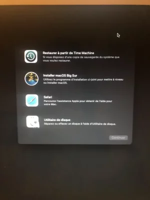

- a) redémarre > la touche "alt" tenue pressée pour obtenir l'écran de choix du volume de démarrage. Choisis : Install macOS Big Sur > démarre dessus. Quand tu as les 4 Utilitaires macOS > lance l'option : "Réinstaller macOS" => à destination du volume Macintosh HD interne.​

Désolée, est-ce bien à ce moment que je dois recliquer sur install Big Sur ? J’ai déjà fait ce choix dans la fenêtre d’avant où il y avait trois icônes il me semble avec deux disques dur et Big Sur au milieu. Je suis donc arrivée sur cette page en deuxième.

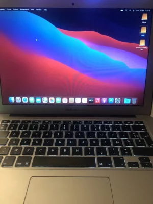

J’ai bien l’impression que... tout fonctionne !!! :)
Question clairement bête, puis-je retirer tranquillement mon DDE désormais ?

Oui j’ai quelques données mais j’ai récupéré l’essentiel.
Un immense MERCI pour votre aide précieuse, votre professionnalisme et votre disponibilité !!! :)
