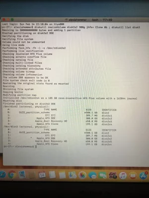

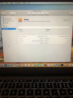

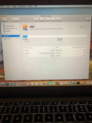

diskutil resizeVolume disk2s2 300g jhfs+ Clone 0b ; diskutil list disk2
  • la commande rétrécit DDE à 300 Go > crée un volume Clone de 199 Go > réaffiche la configuration du DDE
Ci-joint —>

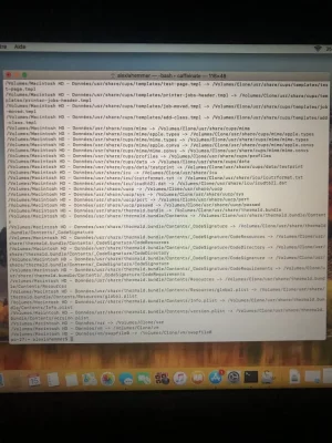

Parfait. Opération clonage.
- passe d'abord la commande (copier-coller) :​
caffeinate -dimsu &
  • qui va empêcher le Mac de dormir pendant l'opération
- passe ensuite la commande (copier-coller) :​
sudo cp -av /Vol*/*Do*/* /Vol*/Clone
  • la commande clone Macintosh HD - Données dans Clone
  • une ligne s'affiche par fichier copié
  • la copie suit l'ordre alphabétique des dossiers > sous-dossiers > fichiers
=> si tu vois un défilé de lignes démarrer à l'écran > c'est que le clonage est lancé. Attends jusqu'à l'arrêt du défilé et au retour de l'invite de commande du terminal en signal de complétion. Tu peux laisser ton Mac sans surveillance. Préviens quand tout est fini.
