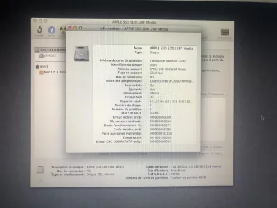

Je me retrouve depuis hier soir avec le même problème de départ. J’ai voulu installer Big Sur sur mon MacBook de 2013, et là, erreur lors de la fin de l’installation. Seule option affichée : sélectionner disque cible. J’ai tenté cmd + R pour une récupération de données, mais il ne veut absolument pas reconnaître mon mot de passe (dont je suis sûre). J’ai pourtant essayé de le récupérer et changer avec iCloud mais rien n’y fait... J’ai également tenté la récupération internet, pareil.
Pour info, j’ai tout sauvegardé avant sur un disque dur externe mais pas forcement sur Time Machine dont je ne me préoccupais pas. Que va t-il se passer si je redémarre en mode Disque ? J’aimerais seulement reformater l’ordi, et tant pis si je perds quelques données.
Je ne saurais malheureusement pas vous dire la config de mon ordi, n’ayant plus accès à ces infos vu qu’il ne me laisse plus accéder à ma session... Je dois cependant être sous Mojave de mémoire (avant Catalina)
Je vous remercie d’avance !!! :)

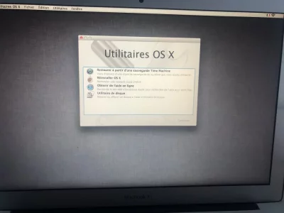

Pour info, j’ai réussi après lecture intensive du forum à accéder à l’utilitaire OS X. J’aimerais donc reformater tout et repartir sur des bases d’usine. Je pense clairement que le problème était que je n’avais pas assez d’espace disque pour l’installation de Big Sur...
Dois-je effacer mon disque dans « Utilitaire » avant de réinstaller OS X ?
Quelques photos : Merci !!

macomaniac
Ouroboros
20 Septembre 2012
84 110
25 258
Forêt de Fontainebleau
Bonjour Aleexiiia
Je pense que le mécanisme logique est le suivant -->
- lorsque tu fais un démarrage de secours de type "apfs récent" (Catalina ou Big Sur) > tu dois t'authentifier pour ouvrir la session de secours aux 4 Utilitaires macOS en renseignant le mot-de-passe d'un utilisateur correspondant au volume interne cible (Macintosh HD) qu'il t'est demandé de choisir. Or lorsque ce volume est chiffré par FileVault > une tentative manquée d'installation de Big Sur implique assez souvent une corruption du FileVault du volume qui invalide le mot-de-passe de déverrouillage de l'utilisateur. Conséquence : ne pouvant pas renseigner un mot-de-passe valide de déverrouillage du volume-cible au FileVault corrompu => l'utilisateur ne peut pas davantage ouvrir une session de secours apfs en renseignant ce mot-de-passe non valide pour le volume-cible.​
- cet invraisemblable cercle vicieux peut néanmoins être échappé : un démarrage de secours de type "apfs ancien" (High Sierra ou Mojave - Sierra à la rigueur qui prend partiellement en charge l'apfs) => ne requiert pas de saisie de mot-de-passe d'utilisateur lié à un volume-cible pour ouvrir la session de secours. Et une fois cette session apfs "ancienne" ouverte > la corruption du FileVault du volume supportant l'installation manquée de Big Sur => se trouve "surclassée" : le mot-de-passe d'utilisateur est validable et le volume déverrouillable et remontable.​
Je te raconte tout ça en synthèse d'une série de plantages que j'ai eu à traiter récemment. Si tu tiens à tes données > tu as les choix suivants -->
- avec un autre Mac > confectionner une clé d'installation démarrable d'un OS apfs "ancien" (High Sierra ou Mojave) et démarrer ton Mac planté dessus.​
- depuis la session de secours d'usine de ton Mac planté (OS de secours Mountain Lion) => commencer par installer cet OS dans le volume d'un DDE USB. Puis dans la session de ce volume externe démarré > faire une mise-à-niveau à Hìgh Sierra ou Mojave => ce qui permettra de remonter les volumes apfs internes.​
Je ne sais pas si une de ces 2 possibilités est dans tes cordes ?

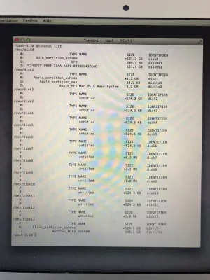

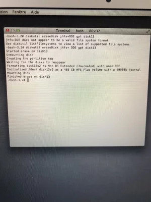

@ Aleexiiia
Je te propose de faire coup double -->
- branche ton DDE à ton Mac. Maintenant dans ta session de secours Mavericks > aucune option de la fenêtre de 4 Utilitaires OS X lancée > va à la barre de menus supérieure de l'écran > menu : Utilitaires > sous-menu : Terminal.​
Dans la fenêtre ouverte > saisis la commande informative (ce qui est inscrit sous Bloc de code) :
diskutil list
  • en bas de cette page des forums MacGé => utilise le menu (le 16è depuis la gauche = vers le milieu de la barre) dans la barre de menus au-dessus du champ de saisie d'un message > sous-menu : </> (= Bloc de code) => tu fais ton coller dans la fenêtre de code et Continuer.
=> ces informations montreront la configuration logique de ton disque interne et aussi celle du disque externe.
Note 1 : si tu ne peux pas poster via le Safari de la session de secours (ça arrive) --> poste une photo du tableau (à partir du commencement = le disque /dev/disk0 ou disque physique interne) - comme tu as déjà fait.

Voici le tableau comme demandé, en photo car je n’arrive pas à le faire de Safari :)
Désolée, j’ai du poster dans le mauvais sujet effectivement !

Aleexiiia
Membre junior
13 Février 2021
24
30

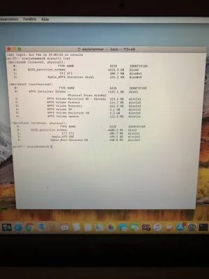

Voici le retour
ÉDIT : je me suis trompée dans l’écriture du code, je pense avoir la bonne cette fois ci, cf photo
    122,1 KB · Affichages: 17

D'accord.
- quitte le terminal. Dans la fenêtre des 4 Utilitaires OS X > lance l'option : "Réinstaller OS X" => et choisis DDE comme destination quand cela te sera proposé.​
Tu n'auras qu'à prévenir quand tu auras ouvert une session dans le volume externe installé. Il s'agira alors de le passer à une version d'OS apfs de type "ancien" => capable de déverrouiller et remonter les volumes apfs du disque interne. On pourra alors engager la sauvegarde des données.

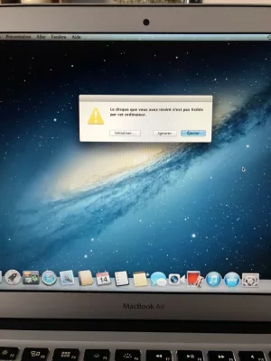

J’ai enfin accès à une nouvelle session. Cependant, il me dit que le disque n’est pas lisible, que puis-je faire ?
    107,9 KB · Affichages: 25
macomaniac
Ouroboros
20 Septembre 2012
84 110
25 258
Content pour toi ! - tu as fait un pas important.
- le disque non lisible est évidemment la partition de type "Apple_APFS" non prise en charge par l'OS Mountain Lion. Ferme la fenêtre affichée.​

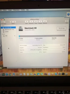

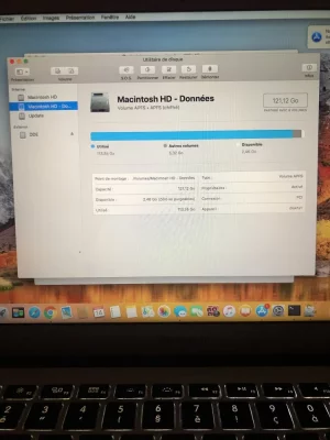

Tu sais que depuis ta session régulière tu peux poster via Safari en mode texte ? En copier-coller > en veillant à faire le coller dans un Bloc de code (c'est plus lisible !) par le procédé suivant -->
Lance l'Utilitaire de disque (Applications > Utilitaires > Utilitaire de disque). Macintosh HD - Données est-il affiché en noir (monté) ou en grisé (démonté car verrouillé par FileVault) ?
Aleexiiia
Membre junior
13 Février 2021
24
30
Je suis désolée mais je n’arrive vraiment pas à visualiser la « fenêtre code » évoquée :( j’ai seulement 16 icônes dont deux avec des points d’interrogation mais lorsque je clique dessus il ne se passe rien. La fonctionnalité doit être cachée ici ?
Macintosh HD - Données paraît être affiché en noir, ci-joint les photos pour le montrer :
