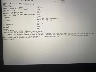

- passe les 2 commandes :​
ls /Volumes/"Macintosh HD"
bless --info /Volumes/"Macintosh HD"
  • "Macintosh HD" avec les ""
  • les commandes affichent : les objets de 1er rang du volume > puis son chemin de démarrage actuel
Poste les retours.

Me revoici -->
- distribution complète des dossiers-Système de l'OS Mojave pré-installé. Aucun dossier de quarantaine Recovered Items n'a été créé : c'est la preuve absolue qu'aucune installation n'a commencé et que l'OS en place est intègre. Un dossier macOS Install Data surnuméraire > devant contenir les composants de l'installation de Catalina.​
- chemin de démarrage pointant (via le volume de prédémarrage Preboot) => au démarreur l'OS d'installation recelé dans le dossier macOS Install Data de Macintosh HD > et plus au démarreur boot.efi de l'OS Mojave en place.​
Interprétation :
- tu es dans le cas de figure d'un plantage d'installation le plus favorable dans l'absolu : OS intègre > chemin de démarrage modifié. Après quelques manipulations > je te garantis à 100% le redémarrage de ton volume et la réouverture de ta session intacte.
Passe d'abord la commande :
rm -rf /Volumes/"Macintosh HD"/"macOS Install Data"
  • les 2 intitulés avec les "" ; pas d'espace (!) entre HD" et la / qui suit
  • la commande supprime le dossier macOS Install Data. Elle passe en silence (retour direct de -bash-3.2#) si elle passe
Est-ce que ça a été le cas ?

Oui la commande est passée en silence apparement, j'attends la suite :)
