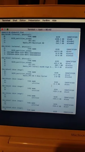

- branche ta carte SD au Mac > puis poste le retour d'un :​
diskutil list

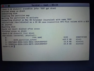

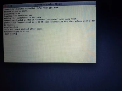

Ta carte est indexée disk1. Passe la commande :
diskutil eraseDisk jhfs+ TEST gpt disk1
  • la commande reparamètre la carte : table GPT > format jhfs+ > volume TEST
La fin du message de retour dit que le volume TEST n'a pas pu être monté en fin d'opération.
- passe la commande :​
diskutil list disk1
  • qui affiche la configuration actuelle de la carte
Ta carte n'a pas du tout été reconfigurée : elle a gardé son paramétrage de départ -->

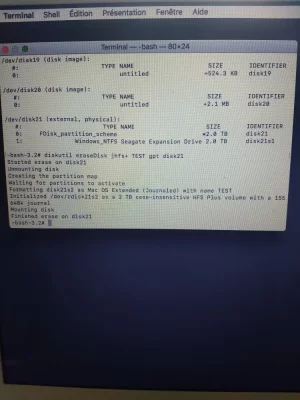

j'ai fait
diskutil eraseDisk jhfs+ TEST gpt disk21
Finished erase on disk21, le disque a bien été démonté, formaté et remonté
Parfait : tu as plus que la place pour une installation !
- si tu as bien démarré sur ta clé d'installation de High Sierra --> quitte le terminal. Dans la fenêtre des 4 Utilitaires macOS > lance l'option : "Réinstaller macOS" => et choisis le volume TEST en destination lorsque cela te sera proposé. Tu n'auras qu'à dire si l'installation a fonctionné à destination de ce volume externe.​
