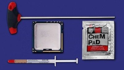

Prends ce kit plutôt, car il te faut la clé pour démonter les radiateurs et ça arrive en 4/5 jours...
Il te faudra acheter dans une boutique informatique de la artic silver, c'est mieux que la pâte fournie dans le kit.
