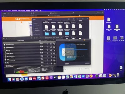

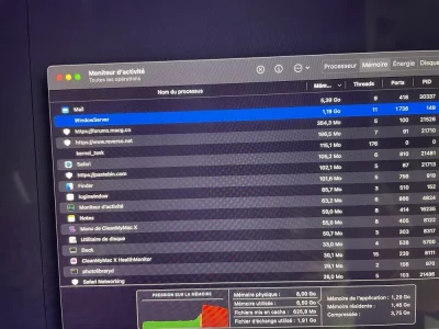

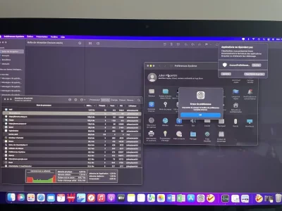

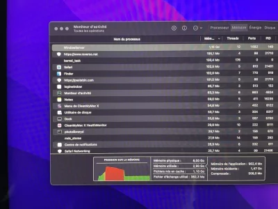

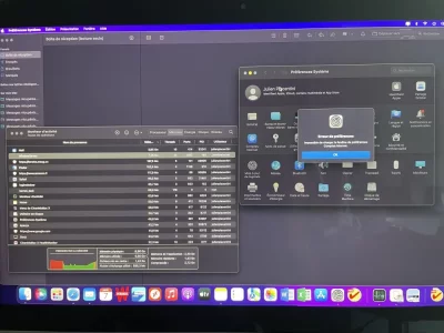

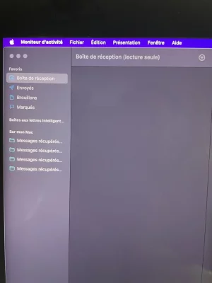

J'ai pris quelques photos pour vous montrer ce qu'il ce passe quand j'ouvre mail sans compte activé et une photo une fois avoir forcé l'arrêt de mail ...
Si vous pouvez me donner des idées sur ce que je dois faire car je suis perdu ...
Merci d'avance

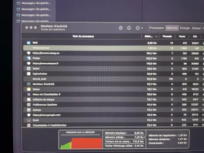

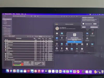

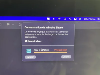

Re, bon j'ai fais ce que tu m'as dit. Tu constateras que sur la première photo que j'ai mise, il y a un pique de la RAM.
Il a eu lieu au moment du déplacement de "Enveloppe Index" sur le bureau, pour les deux autres non.
Après avoir déplacé ces trois fichiers comme demandé, j'ai ouvert Mail toujours sans mes comptes activé et malheureusement, je te laisse constaté les quatre photos jointes... monté en flèche de la mémoire + latence de l'ordi et les applications qui ne répondent plus ...
J'ai donc forcer l'arrêt de mail et après 20/30 secondes, j'arrive à reprendre la main sur l'ordi...

Les fuites mémoire en cours sur Monterey (Mail et autres) n'ont rien à voir avec la vitesse du disque. ce sont des processus qui ne restituent pas au système la mémoire RAM qu'ils consomment. Mon appli Mail consomme jusqu'à 78Go de RAM avant de se planter (mon Mac M1 a 16Mo de RAM). J'espère que Apple ne va pas mettre des mois à corriger ce problème. J'ai lu que cela pouvait être dû à une modification du pointeur de souris, je n'ai pas modifié la souris, donc ce n'est pas la cause du pb. Je vais changer de lecteur de mail (Spark) en attendant un correctif :(
