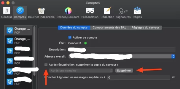

J'ai peut être une piste que vient de me donner mon informaticien :
J'ai changé d'ordinateur et nous avons configuré la boite mail sur ce nouveau MacBook il y a 1 mois.
Il me dit que "peut être" une option ou un paramètrage fait que tous les messages étaient supprimés après 1 mois. Ce qui explique d'une part que je n'ai pas eu à le valider, et qu'il n'y a rien dans la corbeille.... mais je ne vois où serait ce paramétrage et si cela vous semble plausible ?

En effet, cette option n'existe pas dans IMAP...
Non, ça n'existe pas en IMAP. As-tu cherché à configurer une règle en mettant l'action "supprimer le message" récemment ? Cette option est très dangereuse, il suffit d'un blanc mal placé pour que la condition soit mal évaluée et que tous les messages soient supprimés. En général il vaut mieux tester la règle en mettant une couleur par exemple, mieux vaut se retrouver avec tous ses mails en rouge qu'avec plus de mail du tout.
