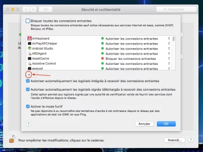

Bonjour à tous et toutes,
J'ai un imac avec catalina 10.15.3 et j'ai installé MAMP pour avoir un serveur PHP : pas de problème pour accéder à mon site en local sur mon imac avec l'adresse http://192.xxx.x.xx:8888

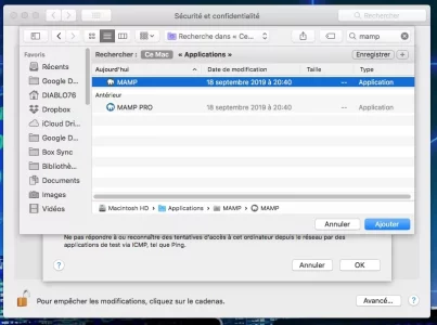

Par contre je bloquais pour accéder via iphone et ipad à cette même adresse : mais en désactivant totalement le pare-feu du mac cela marche. Le souci est que mon pare-feu est maintenant grand ouvert et je n'aime pas beaucoup ça :) J'ai donc essayée de le réactiver en autorisant MAMP (autoriser les connexions entrantes) mais là rebelote : mon iphone/ipad n'a plus accès au site local.
Est-ce un problème de port 8888 à ouvrir ? Un certificat à signé de MAMP ? Un problème au niveau du routeur modem ? Pour info j'ai un filtrage mac sur tous mes appareils connectés et j'empêche la diffusion du SSID public...
Bref que dois-je faire pour que mon pare-feu soit quand même activé lorsque je travaille ?

Une solution, c'est d'autoriser Mamp dans les Options de coupe feu.

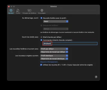

Peut-être parcque je suis en ZSH ?
Tu lances le Terminal et dans Préférences/Général tu remplaces zsh par bash...
...et tu retrouveras l'ancienne dénomination, mais sur le fond, ça ne change en rien les commandes.

@Garkam : oui j'avais déjà autorisé hier Mamp dans le parefeu ("autoriser connexion entrante")
@Locke : si je passe en bash comme tu me le dis, mon terminal ne fonctionne plus

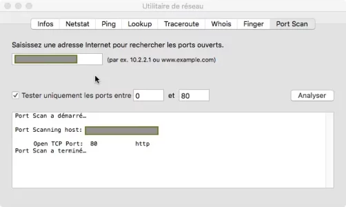

Etant sous catalina, n'y a-t-il donc pas une commande simple zsh pour déterminer si mon port 80 est ouvert ?

Merci Garkam !
Quand je tape une url quelconque du net : le port 80 est bien ouvert
Et quand je tape mon url local : 192.XXX.XXX.X.XX : il me trouve rien :oops:
