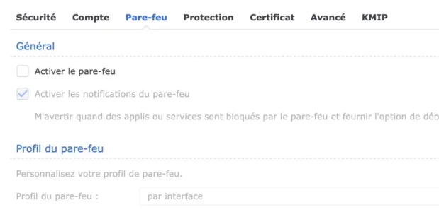

Le firewall du NAS est bien désactivé?
Firewall du Nas?
Oui pare-feu du Nas désactivé

- Panneau de configuration > Sécurité > Pare-feu > Modifier les règles

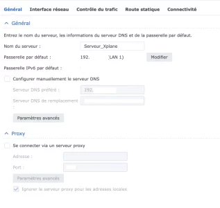

> Réseau > Général

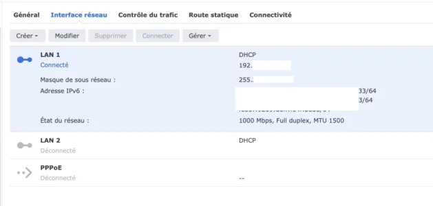

> Réseau > Interface réseau (en dépliant le chevron de celle(s) qui sont connectées

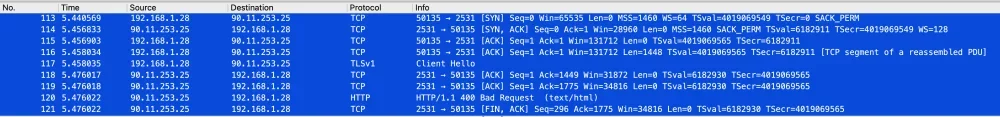

Je viens de faire un essai à l'instant.
Sur un analyseur réseau, ce que je vois:
La box laisse bien passer la connexion (port 2531).
Au niveau TCP, la connexion sur le NAS est donc bonne.
C'est au niveau sécurité (handshake SSL TLS que ça ne marche pas)
Le navigateur renvoie l'erreur:
Ce site ne peut pas fournir de connexion sécurisée
xplanepilotecontrole.synology.me a envoyé une réponse incorrecte.
ERR_SSL_PROTOCOL_ERROR
À mon avis, la règle du firewall n'envoie pas sur le port HTTPS

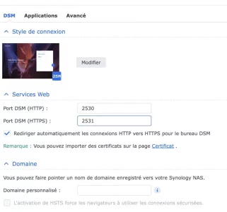

Les port DSM sont:
capture-decran-5-jpg.294821
bref personne d'autre que moi ne gère le NAS (enfin essaye)

Pour ceux que ça intéresse, la trace montre que la connexion TCP au NAS se fait bien, mais que la "Poignée de mains SSL-TLS" échoue

Les port DSM sont:

Rien de confidentiel dans la liste.
Dans ta copie d'écran, je vois que le port DSM HTTPS est 2531.
Si dans la Box, tu as mis cette règle:
Alors, ça ne peut pas marcher.
La box reçoit la connexion sur le port 2531 externe (côté internet), et elle le remplace par 5001 pour le faire suivre sur le NAS.
Donc, dans le NAS, il faut mettre 5001 dans le port DSM HTTPS
Ou à l'inverse : router dans la Box le port externe entrant 2531 vers le port interne 2531 du NAS, et laisser le port 2531 en port HTTPS dans les réglages de DSM du NAS.
Je me répète, mais c'est une bonne pratique de sécurité que de ne pas utiliser les ports par défaut du NAS : le port 5000 et 5001 seront parmi les premiers testés par des malandrins pour y accéder.
On est bien d'accord que la Box doit renvoyer la connexion entrante sur le même port interne que celui spécifié pour le protocole HTTPS de DSM dans les réglages du NAS : ça ne pourra pas fonctionner si la Box toque à la porte n°5001 mais que le NAS l'attend dans la chambre n°2531.
Donc on choisi une bonne fois pour toute la chambre pour héberger le HTTPS du NAS (je suggère de garder le port 2531) et on s'assure que tout ce petit monde a bien le bon n° de port afin de toquer à la bonne porte de la bonne chambre !

Pour information comme le montre mes copies d'écrans, dans le NAS DSM j'ai 2530 en HTTP et 2531 en HTPPS.
Ce sont des chiffres pour nos tests qui remplace 5000 HTTP et 5001 HTTPS par défaut.
Une fois terminé je passe a nouveau à du 5 chiffres.
