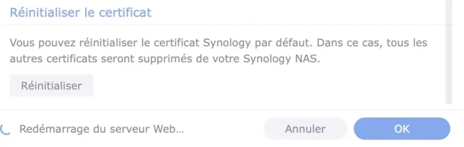

Par contre, il y a un pb de certificat.
Votre connexion n'est pas privée
Des individus malveillants tentent peut-être de subtiliser vos informations personnelles sur le site xplanepilotecontrole.synology.me (mots de passe, messages ou numéros de carte de crédit, par exemple). En savoir plus
NET::ERR_CERT_AUTHORITY_INVALID
Subject: synology
Issuer: Synology Inc. CA
Expires on: 5 mai 2025
Current date: 5 mai 2024

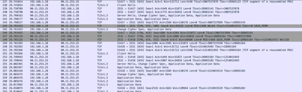

Alors, c'est très curieux...
Le navigateur me dit que la connexion n'est pas sécurisée (Chrome HTTPS Barré dans l'URL), mais la trace analyseur montre que la connexion est bien sécurisée. C'est sûr.
La "Poignée de main est bonne" Client et serveur "Hello", et l'échange de clés doit être bon.
Ce n'est pas mon domaine, je n'ai pas d'explication, mais pour moi, c'est bien chiffré.Capture d’écran 2024-05-05 à 17.10.27.png

@Polo35230 je pense que l'alerte du navigateur web par rapport au certificat vient juste du fait qu'il est auto-signé par Synology.
