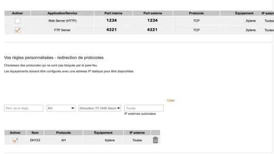

Sans avoir ajouté quoi que se soit par défaut
1) dans la box orange onglet UPnP
le tableau avec colonne Application/Service
mon numéro IP local du serveur Nas n'y figure pas
2)dans onglet NatPat : chapitre Vos Règles personnalisées
-choisissez des ports qui ne sont pas bloqués par le pare-feu.
J'ai seulement
en désactivé "Web Server (HTTP)" protocole TCP
Equipementy le nom de mon serveur
Ip externe toutes
2 bis dans onglet NatPat : chapitre Vos règles personnalisées - redirection de protocole
- Choisissez des protocoles qui ne sont pas bloqués par le pare-feu.
dans le tableau j'ai:
Déjà Activé
Nom DH723
Protocole AH
Equipement: le nom de mon serveur
Ip externe : Toutes

Si DH723 est bien le NAS, voilà ce que tu dois avoir dans "Vos règles personalisées" de l'onglet NAT/PAT
Bien sûr, quand tout marchera avec 1234 (ou autre chose), tu pourras virer les lignes avec 5000 et 5001
Pour plus de sécurité, si les personnes devant accéder à ton NAS sont identifiées, tu pourra mettre leurs adresses IP Publiques dans a colonne "IP externe"
Oui DH723 est le NAS
Tableau Activer le service UPnP IGD ongletUPnP
Tableau "Vos règles personalisées" dans onglet NAT/PAT

Quand je clique sur une carte, la connexion se fait sur le port 5000...
Dans ta table "Vos règles personalisées", il n'y a pas le port 5000, ni le 5001. Rajoute les (comme dans le post #30)
Active aussi les règles
le lien ne marche pas.
Tu as mis 95.11.253.23:1957
C'est pas plutôt 90.11.253.25:1957 ?
Alors, c'est mieux...
