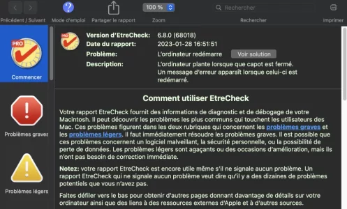

En général quand le système signale qu'il a redémarré en raison d'un problème, c'est qu'il a planté, ça s'appelle un kernel panic. Téléchargez le programme Etrecheck et lancez un diagnostic, on va voir s'il rapporte des problèmes.

J'ai lancé le diagnostic, que et comment dois-je poster ici ?
La fenêtre ressemble à ça :

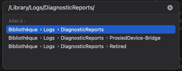

Il y a bien eu des kernel panics, 4 en tout, le dernier à 14:57:29 aujourd’hui. Essayez de le localiser dans le Finder. Pour voir ce dossier, menu aller > aller au dossier, et collez le chemin /Library/Logs/DiagnosticReports/

Voici ce que ça m'affiche :
    21,1 KB · Affichages: 24
Et donc faites enter pour ouvrir une fenêtre de Finder, allez dans le dossier Proxiedevice-bridge et vous devriez avoir des rapports là-dedans. Ouvrez un rapport, cherchez « panicString » et copiez coller les lignes qui suivent dans une fenêtre de code.

Je ne trouve nulle part <<PanicString>>, je vois seulement <<Panic-Full>>, est-ce la même chose ?
