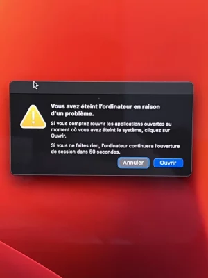

J'ai donc dû le rallumer, mais cette fois je n'ai plus de message d'erreur comme auparavant, qui indiquait un message du genre "votre ordinateur s'est éteint en raison d'un problème..."

Lors du démarrage successif à la réinitialisation du SMC, j'ai de nouveau eu un message indiquant que l'appareil a redémarré en raison d'un problème.

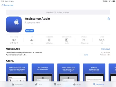

Je viens vous donner quelques nouvelles après avoir fait appel à l'assistance Apple.
On m'a tout d'abord proposé d'effectuer une réinitialisation du SMC : au final pas utile puisque déjà fait.
Du coup, on m'a proposé de réinstaller MacOs : je l'ai fait mais rien n'a changé.
J'ai recontacté Apple qui cette fois m'a proposé de faire un diagnostique : aucun problème trouvé...
J'ai toujours ce message d'erreur qui apparaît lors du démarrage :
Le Mac s'éteint toujours après avoir refermé le capot/mis en veille.
