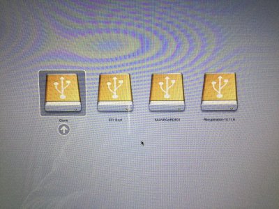

Redémarre (Menu  > Redémarrer) > et presse aussitôt la touche "alt" pour obtenir l'écran de choix du volume de démarrage. Choisis : Install OS X El Capitan (volume de la clé) > démarre dessus.
Où est le volume de la clé stp ?
    190,8 KB · Affichages: 107
Essaie EFI Boot pour voir. Bizarre que tu n'aies pas l'intitulé Install OS X El Capitan.

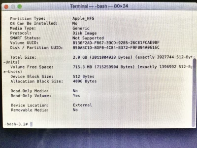

- lance le Terminal et passe la commande :​
diskutil info /
  • qui affiche un tableau d'informations sur le volume démarré
Poste le retour => que je voie le volume actuellement démarré.
Bon : le tableau ne permet de savoir que la taille de l'image-disque de secours montée > recelant l'OS de secours démarré.
- faisons confiance à la sémantique et considérons qu'« Installation OS X » désigne la capacité d'installation directe sans internet d'une clé d'installation.​

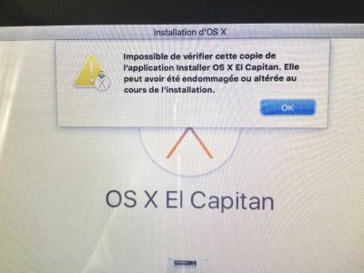

Le Mac refuse l‘installation d’El Capitan :
    212,5 KB · Affichages: 91
Comme quoi : le plus sûr, c'est pas le plus simple :hilarious:

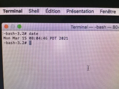

- reviens en arrière au terminal et passe la commande :​
date
  • qui affiche la date et l'heure à l'horloge de l'OS de secours démarré
La date est bonne. Et comme ta clé d'installation a été faite à partir d'un paquet d'installation téléchargé de frais de l'AppStore --> j'ai peine à croire qu'il y ait un problème de certificat obsolète.
- bon : va à Menu  > Disque de démarrage > choisis Clone > Redémarrer. Une fois ta session de Clone ouverte > éjecte la clé du Mac. Puis rebranche-la. Redémarre alors avec "alt" => est-ce que tu vois le volume : Install OS X El Capitan à l'écran de choix du volume de démarrage ?​
Bon : on va abandonner le "choix le plus sûr" qui s'avère le plus nase :hilarious: > et opter pour le "choix le plus commode" du clonage direct. On peut se demander encore comment ta clé a fonctionné la 1ère fois.
