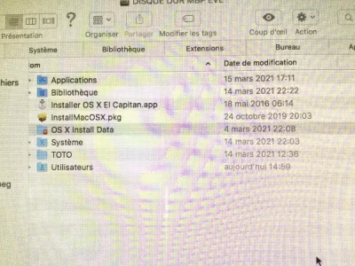

- tu devrais voir en plus des dossiers visibles de l'OS (Applications > Bibliothèque > Système > Utilisateurs) => le dossier TOTO qu'on avait créé et un Installer OS X El Capitan. Tout ça cloné par CCC.​
J’ai retrouvé TOTO et surtout l’horrible OS X Data qui m’avait planté le Mac. Il vaut mieux que j’évite de le toucher non ? Il y a effectivement : everyone = accès interdit
