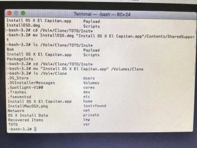

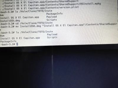

- a) passe la commande :
cd /Vol*/Clone/TOTO/Inst*
  • qui te reloge dans le dossier InstallMacOSX.pkg (commande muette - je te la fais repasser car je ne suis pas certain de la stabilité du logement opérateur d'une séquence à une autre dans le terminal de la session de secours)
- b) passe la commande :
mv "Install OS X El Capitan.app" /Volumes/Clone
  • (l'intitulé avec les "") qui déplace Install OS X El Capitan.app => dans l'espace-racine du volume Clone. Commande muette si elle passe.
- c) passe la commande :
ls /Vol*/Clone
  • qui liste les objets de Clone
Note : si l'installateur : Install OS X El Capitan.app apparaît parmi les objets de Clone => on va pouvoir (enfin !) passer à la confection de la clé d'installation d'El Capitan. Tu as pu trouver qu'il y avait beaucoup de "surplace" dans cette phase des opérations. C'est que la confection d'une application d'installation à partir d'un paquet d'installation est assez compliquée. Une fois l'installateur disponible > on va se retrouver sur un terrain d'action classique.

On voit bien l'installateur : Install OS X El Capitan.app dans l'espace-racine de Clone. On passe à la confection de la clé d'installation qui te permettra d'installer directement El Capitan.

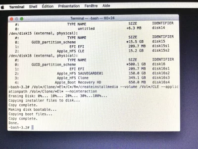

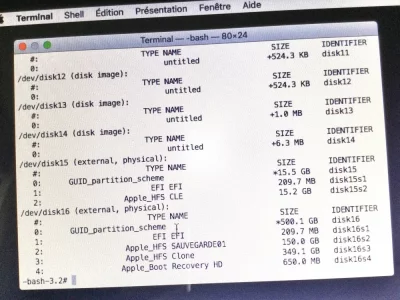

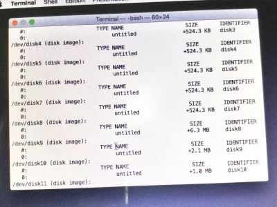

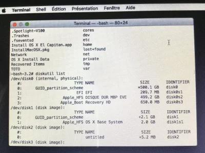

- passe la commande :​
diskutil list
  • et poste le tableau des disques => que je retrouve l'index de disque de la clé.
La clé est bien paramétrée pour un disque démarrable Mac.
- voici la commande à passer :​
/Vol*/Clone/*El*/C*/R*/createinstallmedia --volume /Vol*/CLE --applicationpath /Vol*/Clone/*El* --nointeraction
  • étire en largeur la fenêtre du terminal pour pouvoir saisir la commande en 1 seule ligne (commodité). Respecte les espaces ; les astériques * d'abréviation ; les doubles tirets --
  • la commande configure le volume CLE en volume d'installation démarrable d'El Capitan. CLE va être reformaté > renommé : Install OS X El Capitan > cloné de l'installateur > des fichiers de démarrage de l'OS d'installation inclus créés > enfin un chemin de démarrage inscrit sur l'en-tête du volume. Ça va prendre du temps (6,2 Go de copie impliqués).
Poste le retour quand tu auras récupéré -bash-3.2# en signal de fin.
Parfait : tu as une clé d'installation démarrable d'El Capitan.
