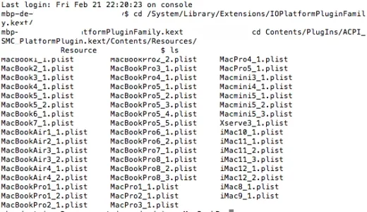

MAJ : Impossible de faire le Reset SMC, il y a donc bien un truc qui cloche.
La manip avec ctrl+option+shift ne donne rien (pas de signal lumineux sur la connexion batterie-mac).
Peut être vais-je tenter une commande, mais ça me semble hasardeux.
Bref, je verrai ça dans un mois, mais l'impossibilité de faire le reset SMC me semble être le diagnostique de quelque chose (en lien donc avec cette incapacité du ventilateur à s'auto-réguler).

Bon, juste une MAJ.
MBP nettoyé du moins en superficie sur une face (j'ai commencé à démonter la carte mère, mais je n'arrivais pas à débrancher une partie (quelque chose de connecté et invisible).
Je n'ai donc fait qu'un nettoyage d'un côté de la carte.
J'ai perdu un bout en caoutchouc en passant et j'ai pété deux bouts de plastiques ... de vis. XD
Bref, rien de nouveau, à part que je suis redescendu en témpérature (26 à 28°) car il y avait beaucoup de poussière à l'endroit du ventilateur, mais celui-ci continue de tourner sans aucune raison.
Comme indiqué sur un nouveau post, je vais essayer Etrecheck, Maintenance ... et je vais voir si cela est logiciel, ce qui me semble étrange étant donné qu'il s'agit d'un clone, mais bon les joies de l'informatiques parfois on ne sait pas pourquoi ça fonctionne et on ne sait pas pourquoi ça ne fonctionne pas.
Il ne me reste pas beaucoup d'alternative, je ne vois pas l'intérêt de remplacer le ventilateur?
Remplacer la batterie?
Je voulais mettre de la RAM en plus mais ça ne change rien, la température du CPU (et la température ambiante globale) ne me dit pas pourquoi le mac tourne comme ça.
Un problème d'empairage (j'avais eu vent de cela sur les anciens Ibook avec résolution en changeant la batterie ...), ici ma batterie m'indique à changer mais je ne comprends pas en quoi ça influe sur le ventilateur ...
Mystère, peut être que je reviendrais en disant que tout fonctionne sans aucune raison apparente.
Note : Internet rame évidemment, mais la bande passante est bonne, il y a donc quelque chose qui est la cause du ralentissement, et il semble openoffice également à tester.

Houla ... ça se complique vraiment, j'ai choisi la procédure terminal pour enlever kernel task.
Et là ... ben la version de mon macbook9.2 n'est pas référencé. Très étrange. Bon, je vais télécharge yosemite et essayer un boot avec un autre système pour voir.

Un peu dommage sous un MBP9,2
OS X Mavericks 10.9.5 (13F1911)
Je pense que ça ne résoudra pas le problème, mais du coup ou télécharger? Le téléchargement de Yosemite et Sierra bloque à chaque fois à 90 à 99% du chargement ...
Il y a bien Keylifornia, seulement, il n'y a que High Sierra, il faut donc que je télécharge le reste.
(Pour info, tout a été fait malheureusement en solution "classique" : Test Sans échec, sans batterie, vider SMC ... et caetera, et caetera ...)
