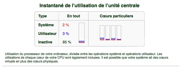

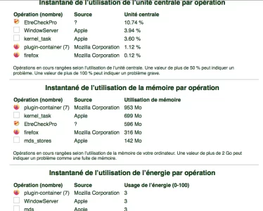

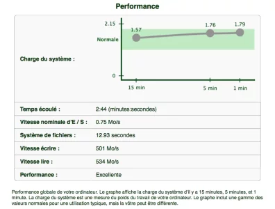

Sinon, je n'ai pas de diagnostique à montrer ... tout simplement parce qu'il ne montre aucun signe sur Etrecheck.
Donc voilà, fin de la partie.

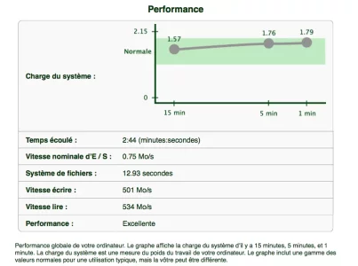

@maxou56 Merci, mais comme je l'ai écrit, j'ai fait tous les tests (avec la batterie, avec une batterie quasi-neuve et sans batterie).
Aucun des tests que j'ai fait n'a changé quelque chose de manifeste, le problème était celui de la pate thermique puisqu'il est seul à avoir résolu la latence ET le fait que le ventilateur s'allumait comme un fou à l'ouverture. :)
