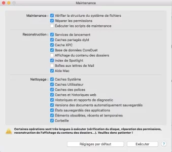

Télécharge et installe Maintenance version 1.9.1 : https://www.titanium-software.fr/fr/maintenance.html
Coches toutes les cases puis Exécute le, histoire de bien faire le nettoyage :
Laisse le travailler, une fois fini tu redémarres.
Une fois arrivé sur ta session, et que tu auras la main, refais les téléchargements de High Sierra ou de Yosemite, puis crée une clé USB bootable.

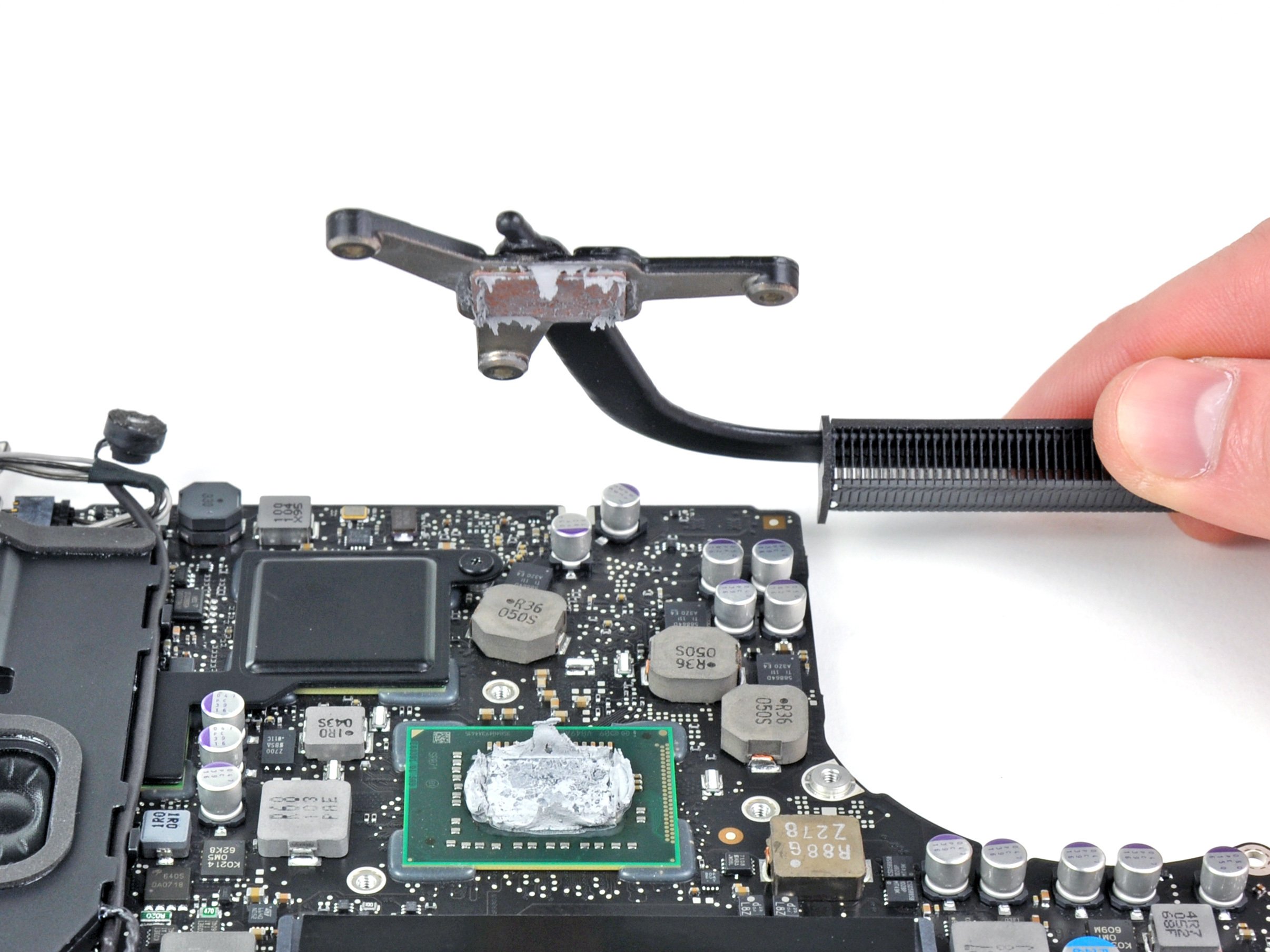

Maj : Bon, ben je crois que j'avance finalement.
J'ai rencontré ce problème après avoir remplacé ma carte mère. Je viens de le résoudre en ajoutant en abondance de la pâte thermique sur le microprocesseur.
Il y en avait déjà lorsque j'ai reçu la carte, mais de toute évidence pas assez. Le ventilateur tournait au maximum quasiment dès le démarrage de la machine. Depuis l'ajout de pâte thermique mon Macbook air tourne très bien.
Bon, pour information, j'ai rallumé mon mac complètement au hasard ... et j'ai eu 30 minutes de repos, je ne sais pas pourquoi.
Et c'est reparti aussitôt.
@Jemoba, je n'ai rien à perdre donc je vais essayer de voir la pate thermique du microprocesseur.
Très étrange, le temps que je travaille un peu, je bidouille sur mon mac pas de ralentissement ... et hop ça revient d'un seul coup.
J'vais voir ça, sinon, je mettrai en vente "pour pièces". :)
Je vous tiens au jus si l'ajout de pate change quelque chose, ça serait miraculeux de trouver ce type de solution.
Et je viens de voir la procédure sur ifixit. Je n'ai donc pas envie de le faire, je vais donc le vendre pour pièce.
