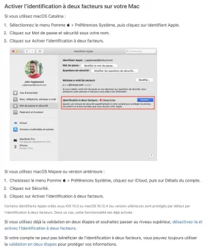

Ah bon, depuis ton MBP il se passe quoi lorsque tu es dans ce panneau...
...toi tu vois, mais pas nous ? De plus, c'est la solution officielle. ;)
ça c'est pour Catalina, je suis sur Yosemite. Je n'ai simplement pas accès a cette page dans mes paramètres. A chaque fois je change mon mot de passe ce qui ne fonctionne pas vue qu'a chaque fois que j'essaye de me connecter il me demande le code de validation sur mon iphone que mon ordi ne me propose pas de taper, il me dit juste que je dois mettre les codes sans me proposer les cases pour les numéros je vais vous envoyer un screen.
et pour ce qui est de la photo je n'ai pas accès sur le mac même mais que sur l'iphone et l'iphone me montre juste l'identificateur a deux facteurs activée mais aucune possibilité de le désactivé...

LoL.... En fait non, tu devrais essayer...
d'accord je vais essayer tu sembles convaincu
