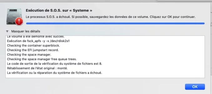

    J'ai tenté un SOS sur mon disque système ça échoue

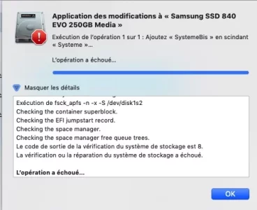

    J'ai tenté de créer une nouvelle partition sur le SSD en vue de faire une clean Install de l'OS sans toucher à l'existant.
    impossible code erreur

    Verifying allocated space
    Performing deferred repairs
    The volume /dev/disk1s2 appears to be OK
    Finished file system verification on disk2

    À la vérification d'un système de fichiers apfs > la mention -->
    Code (Text):
    Checking the object map
    error: om: btn: invalid o_oid (0x0)
    Object map is invalid
    • désigne une erreur fatale. La solution consiste à cloner le contenu du volume de démarrage impliqué > supprimer / recréer l'apfs > cloner à rebours son contenu initial => dans le nouveau volume de démarrage.
    Note : ton prénom francis me remémore des déboires avec un SDD (Samsung ?) que tu n'arrivais pas à rendre compatible avec l'apfs. Est-ce que je me souviens bien ?
