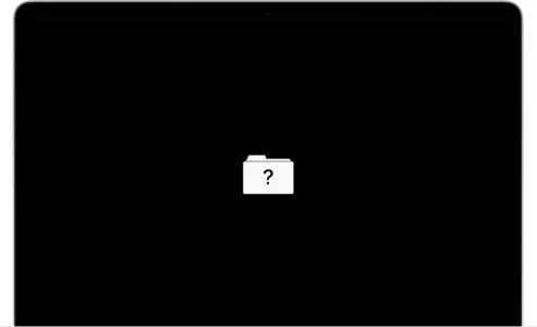

Ce matin j’ai allumé le mec sans que la clef boot ne soit branché et j’ai eu cette écran( photo en pièce jointe ) donc j’ai mis la clef usb et l’ordi s’est allumé normalement et opencore s’est affiché.
J’ai pensé que c’était une mauvaise installation de la mise à jour alors j’ai refait l’installation via la clef boot et depuis je n’arrive plus à l’installer correctement.
Au bout de quelque minute d’installation le mec redémarre et me redemande si je veux booter sur la clef.
Je pense que tu n'as pas installé OCLP sur ton disque interne ... As-tu fait le "Install to disk" :

La dernière étape quand ton ordi se rallume et que opencore s’affiche ? Non je ne l’ai pas faite je ne savais pas qu’il restait une étape après avoir configuré le mac.
Je te suggère de lire la documentation officielle ici, tout est décrit (en anglais ou en s'aidant de Google traduction le cas échéant) ...

Essaye de tout réinstaller comme tu as fait et fais bien « install to disk » à la fin pour installer OpenCore Legacy Patcher
J’ai enfin réussi à tout faire ! Merci pour votre précieuse aide!

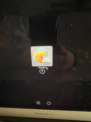

J’ai une dernière petite question: quand j’allume le mac , cela me demande où est ce que je veux booter l’ordi avec un seul choix possible ! J’aurai voulu qu’il comprenne qu’il faut faire comme d’habitude à savoir démarrer normalement.
