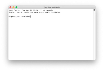

Je n'arrive tout simplement pas à écrire dans le terminal de Catalina (alors que c'est possible sur High Sierra et Mojave), et il semblerait qu'aucun utilisateur n’apparaisse comme ayant la main sur le terminal. Ça se complique !

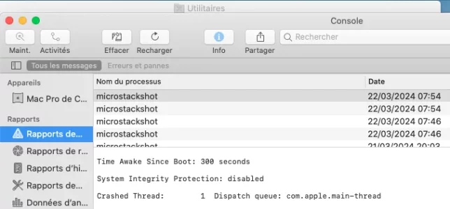

En revanche, en lançant la console il semblerait que le SIP ne soit pas actif "System Integrity Protection: disabled"
Je te joins deux copies d'écran

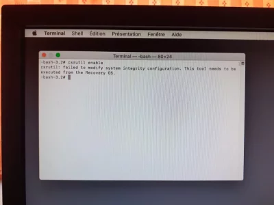

Redémarrage en ayant choisi Catalina comme disque de démarrage et en mode récupération cmd+R : échec - rond barré
Démarrage en ayant choisi Catalina comme disque de démarrage, extinction puis démarrage en mode récupération cmd+R : échec - rond barré
Bizarrement, la clef bootable étant insérée, un démarrage avec cmd+R m'a mené à un démarrage sur la clef (!). J'ai ouvert le terminal dans le menu en haut de fenêtre, rentré ta commande : échec assez logique, m'incitant à procéder sous mode récupération (voir photo)
