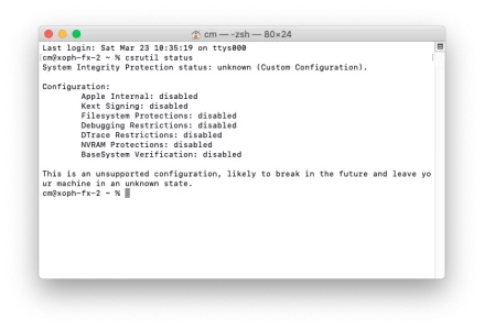

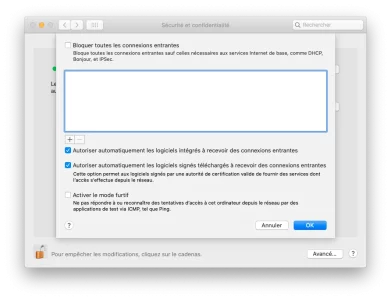

Par contre Etre check m'alerte toujours, ainsi que le terminal (auquel j'ai dorénavant accès). Mais il me semble que c'est peut-être dû au fait que le système soit patché (et donc non reconnu officiellement). Les réglages dans Sécurité confidentialité sont en tout cas accessibles et "normaux"
PJ Jointes
1 réponse du Terminal à l'interrogation sur l'état du SIP : indéterminée
2 réglages Sécurité confidentialité : OK

OK ça marche mais c'est bancal. Une installation complète avec OCLP serait plus efficace en matière de protection et de fonctionnement. ;)
voir la réponse n°27 de Sinbad21
C'est sûr que là toutes les protections sont disable. Avec OCLP on garde quand même un minimum de protections :
csrutil status
System Integrity Protection status: unknown (Custom Configuration).
Configuration:
    Apple Internal: disabled
    Kext Signing: disabled
    Filesystem Protections: disabled
    Debugging Restrictions: enabled
    DTrace Restrictions: enabled
    NVRAM Protections: enabled
    BaseSystem Verification: enabled
This is an unsupported configuration, likely to break in the future and leave your machine in an unknown state.
csrutil status
Configuration:
