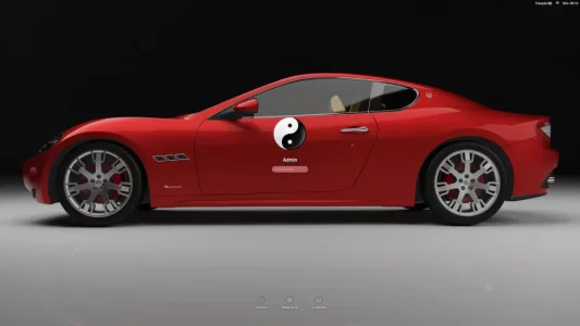

Bonjour à tous et à toutes, Comme à mon habitude, je souhaite changer l'image de démarrage sous macOS Big Sur (j'ai rien contre image colorée mais bon autant avoir celle de son choix et de sa préférence...) comme il était possible de le faire sous macOS Catalina ( J'ai essayé la manipulation qui fonctionnait mais sans résultat)
Si vous avez l'info je suis preneur..
Vous remerciant par avance de votre aide et partage.

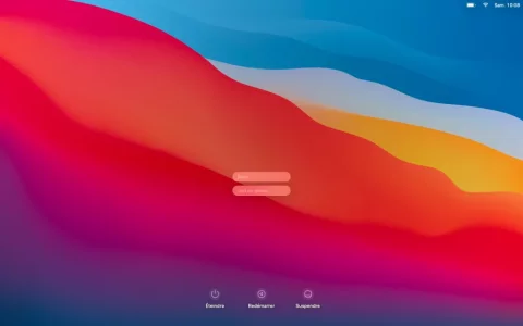

Petit problème pour moi : cela n'a pas du tout fonctionné. Tout ce que ça a fait, c'est retirer mon nom d'utilisateur automatique lorsque j'allume mon Mac, je suis obligée de le retaper à chaque fois...
Quelqu'un aurait-il une explication et au passage une solution, s'il vous plaît ?

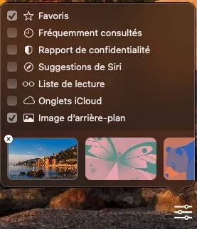

Tu cliques sur la première image à gauche et ça donne ça :
Quant à l'ouverture directe ça n'a pas changé, c'est toujours dans Préférences Système ☞ Utilisateurs.
Perso, ça marche impec.

Non je n'ai pas ça du tout, quand j'allume, voici sur quoi je tombe automatiquement (cf photo) :
Quant à l'ouverture directe dont tu parles, quand je vais dans utilisateurs, c'est bien mon profil qui est mis en admin. Mais depuis que j'ai fait toutes ces manip, quand j'allume mon Mac, je tombe directement sur la page telle qu'elle est sur la photo dont je parle. Aucun nom automatiquement mis, ma photo a disparu, et aucune petite icône comme tu as en bas à droite...

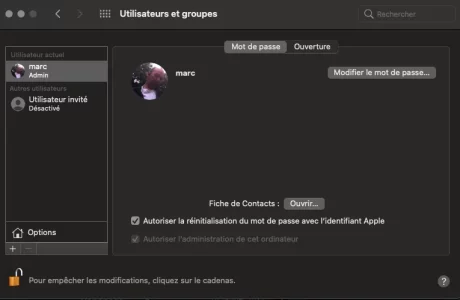

Oui mais pour l'ouverture directe, dans les Préférences Système tu as modifié☞options après le déverrouillage ☞ouverture ...
    65,6 KB · Affichages: 363
Je n'avais rien modifié de moi-même mais effectivement, en allant dans options, c'était ouverture par nom et non pas par liste.
Du coup problème résolu en faisant cela, merci !
