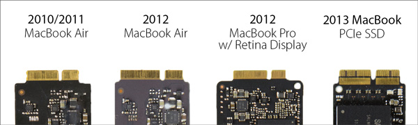

Evolution des connecteurs SSD chez Apple...
Largeur connecteur mSata et SATA...
Le constructeur parle bien d'une baie, pas d'un simple connecteur SATA.
