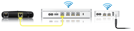

Tu pourrais utiliser l'Express pour étendre (sans fil) Extrême 1, et pour Airplay (musique).
(Express en mode "étendre un réseau sans fil")
(voir tout en bas de la page Apple)
Auquel cas Extreme 2 ne sert à rien.
Si tu peux passer un câble Ethernet de bureau à salon, tu peux utiliser Express en itinérance avec Extreme1, et pour Airplay.
(Express en mode "créer un réseau sans fil)
Vois sur cette page les différentes options de configuration possibles : http://support.apple.com/fr-fr/HT4587

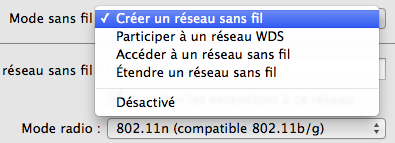

D'accord pour la config juste petit problème au niveau de l'installation que dois-je mettre pour l'express Accéder à un réseau sans fil ou participer à un réseau WDS ? je n'ai pas l'option étendre le réseau dans l'utilitaire Airport. L'express est de deuxième génération pas la dernière peut être, ne peut-elle pas partager de wifi ?
Tu devrais avoir l'option "étendre un réseau sans fil".
Peux-tu STP préciser ton OS, la version de Utilitaire Airport, et la version du firnware de l'Express ?
Par exemple j'ai une Express 1ère génération avec wifi n, version 7.6.4, et j'ai l'option "Etendre un réseau sans fil" :
Ici dans Utilitaire 5.6.1 :
Et ici vue dans Utilitaire 6.3 :
D'autre part si tu choisissais "Rejoindre un réseau sans fil", la borne Express serait uniquement "client", et n'étendrait pas le réseau de L'Extreme.

Bonjour, je suis en Maverick 10.10.2, Utilitaire airport (5.6.1, le 6.3 ne prend pas en charge la borne Express puis le firmware de mon express je ne sais pas où le trouver.. peut-être que la deuxième photo vous aidera.
Description borne
Voila mon réseau avec l'utilitaire 6.3
D'accord pour l'explication de la fin, je pense que c'est la configuration que j'ai pour le moment
à priori, si ton Express ne propose pas "Etendre un réseau sans fil", c'est parce que c'est un modèle de première génération, wifi b/g seulement.
Ce modèle ne peut pas "Etendre".
Ca ne serait donc pas une "deuxième génération" comme tu as dit au post #11.
La version du firmware (6.3, mais 7.6 pour les modèles 1ère génération mais avec wifi n) et le fait que tu aies besoin de UA 5.6.1 pour la configurer semble le confirmer.
