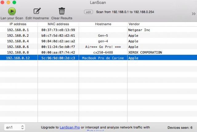

Voilà tout les host vu par mon scan et le disque dur n'est pas dedans hors je l'ai branché en Ethernet à la box, je vais sur l'Extreme 1

Ou a repasser le disque en DHCP pour qu'il apparaisse dans le scan.
En 172.16.1.5, tu ne le verras jamais.
