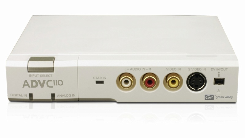

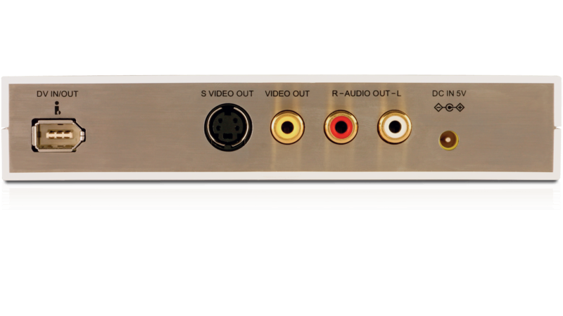

Apparement les boitiers Miglia et Canopus ADVC-110 ressortent sur ce forum.
Ma question est : est ce que ces boitiers sont toujours d'actualité, y en a t-il un qui est meilleur et d'utilisation plus facile, en existe t-il d'autre sans pour cela passer par un pro pour me numériser mes K7.

Pour les boitiers Miglia, aucun pb d'utilisation c'est juste un moyen de raccorder le camescope d'une part et l'ordi d'autre aprt.

Bon j'aiutilise ce canopus
Aucun problême de transfert avec iMovie et mon MacBookPro, et une vieille caméra Sharp
je vais essayer avec une Sony DCR-TR820E qu'un ami a, avec TBC incorporé.
En effet avec la Sharp, j'ai des décrochements et sur qq K7 des vitesses de lecture anormales.
