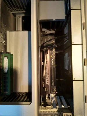

j'ai recu mon cable et ca fonctionne
merci à
Lil Montréal & Y_E_S
qui m'ont bien soutenus sur ce coup la....

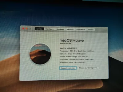

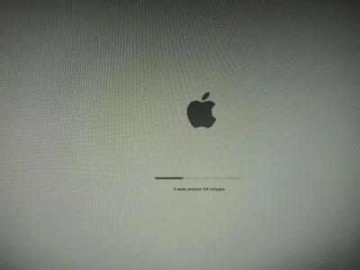

je suis passé du coup en mojave sans problème reste des détails de drivers car il m'indique que j'ai une GTX 660 alors que sur WIN10 elle est bien reconnue comme GTX 680.... va comprendre j'ai qu'une alim au lieu du doublage préconisé par Lil cela joue peu etre bien que normalement c'est le firmware qui devrait etre reconnu ou alors il est générique suivant la tension, bref je me perd en conjoncture , mais je m'en fout pour l'instant ca fonctionne et c deja ca

Nickel ;) Je te conseille malgré tout de commander le câble adéquat pour ta carte afin de brancher les 2 pins. Il me semble avoir déjà lu sur cette carte que le second Pin de la carte serait en rapport avec la prise de terre...
Dans tous les cas, même si ça fonctionne comme ça, il est mieux de connecter les deux pins...
Également, j'ai déjà lu il me semble que oui, Mojave affiche la 680 comme une 660, c'est un bug connu et documenté donc si tu fais une recherche. Il me semble qu'au final c'est juste l'indication donnée par Mojave qui est fausse, mais la carte fonctionne comme une 680.

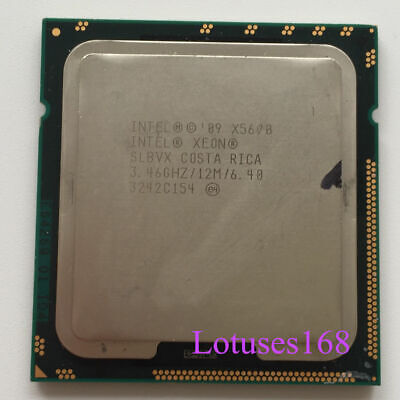

Également, tu devrais upgrader le proc, il y a un peu plus d'un mois, j'ai upgradé exactement le même Mac que toi avec un X5690 acheté 60 euros à Hong Kong, ça a mis une sacré claque à la machine :
et de la Ram en plus grosse capacité et en 1333 au lieu de 1066.
Tout cela mettrai un gros coup de fouet à ta machine, j'ai fait tous ces upgrades sur le même Mac que toi, à la sortie rien à voir avec la machine d'origine ;)
