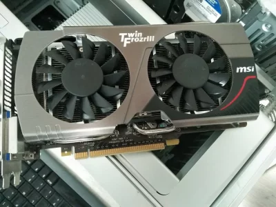

Bonjour à tous
J'ai un Mac pro 5.1 (ex 4.1 monté en firmware )
j'ai recu ma NVIDIA GTX 680 twinfrozlll (pas une mac version) mais l'ecran reste désespérément noir (la carte tourne, tout au moins les ventilos) si je remet l'ancienne carte 5770 en parallele le mac pro reboote sans arret en m'indiquant un probleme.
je l'ai pas encore flasché car j'avais lu qu'a par la séquence de boot cette carte etait reconnue, par contre j'ai lu ici et la une histoire de cable d'alimentation qu'il faut ajouter pour certaines cartes graphiques mais j'ai pas vu clairement la 680 citée ...
qu'en est il réellement pour cette carte ?
merci à ceux qui me liront et super merci à ceux qui saurront m'indiquer quoi faire

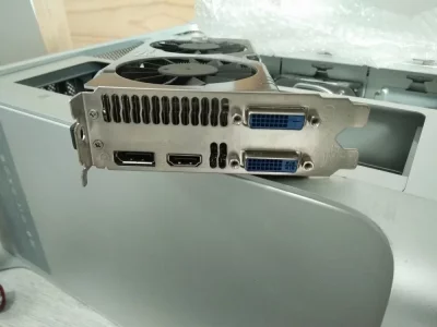

j'ai qu'un 6 pins sur la carte et qu'un hdmi l'autre etant un firewire
j'ai essayé aussi avec le vga (le deuxieme port vga a une conectique bizare ou je peut pas mettre le cable male vu qu'il manque des encoches .....)
quand au parallele c'est pas forcé
le 1er coup j'ai essayé sans l'ancienne carte le second je l'ai mise pour voir ce qui se passait ....
    103,2 KB · Affichages: 28
    93,5 KB · Affichages: 22
    142,6 KB · Affichages: 26

Tu as un port VGA de mort? Vraiment? De mémoire, je ne sais plus si c'est celui du haut ou du bas, mais au niveau sortie vidéo avec ma GTX il n'y a qu'un seul port sur les deux qui sort du signal (je pense que l'autre s'active si on le branche uniquement), est pour cela qu'il aurait été vraiment utile de pouvoir brancher les deux. Avec un câble HDMI tu as essayé bien sûr? Comme il n'y a qu'un HDMI le signal sort forcément dessus...

non c pas qu'il est mort c'est que les trous correspondent pas regarde la photo , c'est le jeu des sept erreurs.......

Il n'y a pas de port VGA sur cette carte.
Il y a deux ports DVI, un DVI-I et un DVI-D.

J'avoue je me plante tout le temps, je suis largué dans les DV-Machins, je dis VGA comme pour dire frigo...

La GTX 680, en plus de ses 2 ports DVI a un port HDMI et surtout un DisplayPort qui permet de grimper jusqu'au 8K :p et donc ne pas le brider avec un adaptateur.

merci en tout ca pour les explications je me coucherais moins bete ce soir (bien que j'ai toujours pas compris pourquoi les deux DVI etait differents en connectique, mais en cherchant sur le net je devrais trouver .... )
