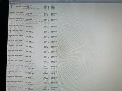

Merci Éric, est ce que tu arrives à voir la photo que j’ai ajouté en lien web ? Je pense que j’ai du faire une connerie car quand je veux mettre en route l’installateur macOS j’ai un rapport me disant soit UNTRUSTED_CERT_TITLE si je change la date avant 2019 soit "Les informations du programme d'installation sur le serveur de récupération sont endommagées."
Après des recherches j’ai trouvé cette discussion donc j’ai pensé à faire le diskutil (le lien de ce que je trouve dans le terminal est dans mon post) et je n’arrive pas à aller plus loin … si tu sais ce que je dois remplacer ce serait vraiment de la plus grande aide. Il y a un utilisateur qui à supprimé son compte qui dans les premières page du forum expliquait les manifs en fonction des config mais pour moi c’est plus que du chinois

Oui, je confirme que tu as bien fais la fausse manip habituelle qui consiste à écraser le contenu du disque par OS X base system, la manip ci-dessus permet en général de s'en sortir, sinon il faut un autre Mac pour préparer une clé USB bootable.

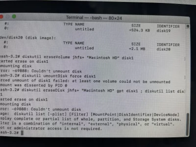

J’ai également le même souci par contre à l’étape erase volume ça ne fonctionne pas car je n’ai pas de disk 02.
Un connaisseur peut-il m’éclairer ?
Voici mon diskutil:
Quand on ne sait pas, on n'utilise pas le Terminal. De plus, le disk02 n'a aucun rapport et la bonne commande est...
diskutil eraseVolume jhfs+ "Macintosh HD" disk0
...au point où tu en es, ça ne changera pas grand-chose, mais le formatage sera correct.

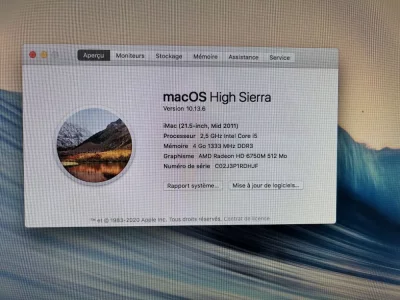

En effet je ne m’y connais pas du tout en informatique, j’ai tenté de bien suivre les infos précédemment expliquée. Voici le vieux mac dont il est question
De base, ton iMac de 2011 est bien cantonné au maximum pour macOS High Sierra. Avant d'avoir des problèmes, tu aurais dû te créer une clé USB d'installation en ayant suivi le protocole de chez Apple... https://support.apple.com/fr-fr/HT201372

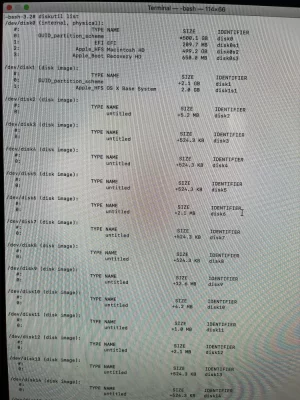

Par contre à présent, quand je l’allume il va directement dans le Utilitaire macOS, ceci après avoir voulu le réinitialiser et avoir fait faux
Tu veux dire que tu n'as plus accès à ta session de travail et qu'il démarre systématiquement sur la partition de récupération qui affiche ceci...
... ? Si oui, est-ce que tu as fait le formatage via le Terminal avec la bonne ligne de commande (il semblerait que oui vu la dernière copie écran) ? Si oui, que se passe-t-il si tu fais un double-clic sur Installer macOS ?

En effet quand je l’allume, ma session de travail ne s’ouvre pas et l’écran qui s’affiche est celui que vous dites.
Je n’ai pas fait de clé USB d’installation, mais je peux m’arranger pour en faire une. Ca doit obligatoirement se faire depuis un mac ou sur pc ca va aussi?
J’ai réussi le formatâtes depuis la ligne de commande terminal oui.
Lorsque je selectionne réinstaller macaOS, cela commence, je clique sur continuer et après quelque minute un message apparaît « le serveur de récupération ne peut pas être atteint. »
