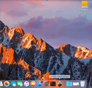

J'ai bien réussi à démarrer a partir du DDE, je te fait une capture d'écran, je vois que Mojave apparement est présent et près a être installer...:banghead:
si on peut Installer Mojave étant donné qu'il est la, j'ai regardé un peu sur les forums office 11 fonctionne avec Mojave donc c'est bon pour cette OS
Alors tu trouves le Terminal de macOS dans le volume du clone at: Applications > Utilitaires > Terminal.
- lance-le > passe la commande :​
diskutil list
  • et poste le tableau des disques => que je voie la configuration depuis ce démarrage externe.

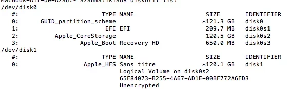

j'ai un problème similaire a ceux rencontré sur ce forum, en voulant formater mon Macbook Air je me suis retrouvé avec Yosemite ... et effectivement dans l'utilitaire de disque je n'ai plus macintosh HD.
J'ai lancé la commande "diskutil list" sur la commande voici le résultat en pièce jointe.
Quels serait la méthode pour retrouver la dernière version de mac OS et pour ne plus avoir tout ce brouhaha dans les disques :P

Bonjour amatikian
La partition principale de ton SSD de 120 Go est de type CoreStorage. Ce qui veut dire -->
- elle inclut un magasin de stockage appelé : "Physical Volume" => dont s'exporte un disque virtuel appelé : "Logical Volume" > sur lequel se trouve formé un volume de démarrage intitulé chez toi : Sans titre.​
- en-dessous de cette partition principale CoreStorage > il y a une partition de secours portant un volume Recovery HD. Ce volume recèle un OS de secours démarrable via ⌘R (cmd R).​
=> comment as-tu démarré actuellement ? - via ⌘R (= sur l'OS de secours local) avec affichage direct d'une  ? - ou par internet (= sur un OS de secours d'usine téléchargé en RAM) avec affichage d'un globe terrestre en rotation ?

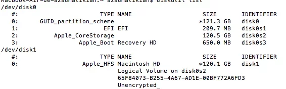

Sur l'utilitaire de disque voici comment est présenter Macintosh HD
    13,1 KB · Affichages: 115

Voici le résultat que ça me donne :
Last login: Wed Oct 16 08:13:11 on ttys000
MacBook-Air-de-amatikian:~ amatikian$ diskutil list
/dev/disk0
   2:          Apple_CoreStorage                         120.5 GB   disk0s2
/dev/disk1
   0:                  Apple_HFS Macintosh HD           *120.1 GB   disk1
                                 Logical Volume on disk0s2
                                 65F84073-B255-4A67-AD1E-00BF772A6FD3
                                 Unencrypted
